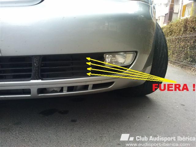

mikela4 Publicado 18 de Septiembre del 2012 Denunciar Publicado 18 de Septiembre del 2012 Mikel me estoy dando cuenta que la rejilla del paragolpes del lado del conductor, no es ventilada. Si no me equivoco tu tienes un AFN ¿no? es que los AFN, los turbo, etc llevan esa rejilla ventilada para refrigerar el intercooler Ya lo tengo en cuenta Zeimon,pero queria ver como le quedan,ademas solo lleva 10km desde que se los monté ! De todas maneras,si le cambio el parachoque por uno de restyling con antinieblas OEM,entonces que hago ? Por cierto , SPARK ,el coche estupendo ! Pero quita la puñetera farola tio,o es que la has pintado tambien Morales,la idea no es mala ! Pero a ver de donde sacaras las pequeñas linternas por separado! Porque de poner tiras de led ó luces "daylight" alli,no se... Luego el tema de la itv : yo quito las rejillas y amen! Tambien si montas aquellas luces a ras del parachoque,cuando vas a la itv le pegas por ençima unos protectores de aquellos que venden en cualquier tienda de "trunning"(que la gente suele ponerlos en las esquinas de los parachoques) y tema solucionado ! Un saludo! Responder

Athabasco Publicado 18 de Septiembre del 2012 Denunciar Publicado 18 de Septiembre del 2012 Gracias chicos ! Si os gusta,es que he acertado ! Decir que no son antinieblas del Daewoo,aparte de que valian 30€ cada uno,tambien ocupaban media rejilla.Seguramente hubieran dado una buena imagen,pero pensando en el tema del intercooler que se quedaria casi sin aire,entonces no los puse.En cambio,estos me costaron 8€,y los he sometido a una prueba mas que elocvente : los he metido en agua de noche a mañana,en la fuente (que es un foso de 10m profundidad) de la casa de mi suegro.No ha entrado ni gota,estaban igual como cuando los metí. Ademas,son mas pequeños,y os juro que alumbran muy bien,casi no me hacen falta los faros.La luz se queda dispersa delante del coche a unos 30m sobre el asfalto.Me puse al nivel de un conductor que viene de delante en su coche y no molestan para nada! Y como aqui es obligatorio llevar las luces de cruce encendidas durante el dia,pues aprovecho y enciendo las posiciones y los antinieblas...hasta que me paren y me digan que no es correcto jeje... Bueno,ahi van unas fotos a luz de dia,hechas hace 10 min. : A ver, que llega Mr. Tocawebos, jeje. De entrada no usa H1 sino H3 (salia en el enlace que pusiste) y tanto unas como otras me extraña que no deslumbren ya que no dispone de una pintura que le ponen en el extremo de la ampolla como en estas precisamente para que el filamento no se vea. Tambien la optica es lisa y no lleva un relieve vertical caracteristico de las antinieblas con bombillas sin esa protección. Este el foco de cerca en el cual se aprecia que es liso y tambien que no lleva ninguna homologación Le puedes hacer como yo y ponerle las bombillas de leds y utilizarlas a modo de day-light Eso si da mas el pego que las que llevo yo y Zeimon. Mikel cada dia eres mas piratilla que Jack Sparrow, jeje. S2 Responder

mikela4 Publicado 19 de Septiembre del 2012 Denunciar Publicado 19 de Septiembre del 2012 A ver , Mr. Tocawebs ! Si te digo que no deslumbra,pues no deslumbra , vale?Es decir,no molesta a los conductores que vienen de delante Y esto esta mas que comprobado,porque aqui,a la que tengas unos faros mal ajustados es imposible que alguno no te dé rafagas... Lo de la bombilla,yo he dicho lo que ponia en la caja,no te digo que no son H3.Pero hoy mismo desmontaré uno para ver que bombilla lleva. En cuanto a la homologacion,nunca he dicho que son homologadas.Ademas,los faros Depo que llevo,estan homologados,lo pone en el faro y to' dios lo sabe,menos los de la ITV de calle Caracas-BCN que me dijeron que no lo son y me pusieron lo del E-40 en la ficha tehnica.Asi que ... que le den ! Si me paran , les dire que el coche viene asi de fabrica.Algunos son bastante burros como pa' creerselo ! Un saludo,campeón ! Responder
