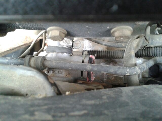

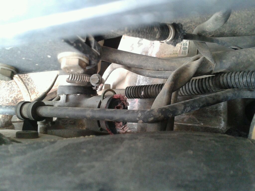

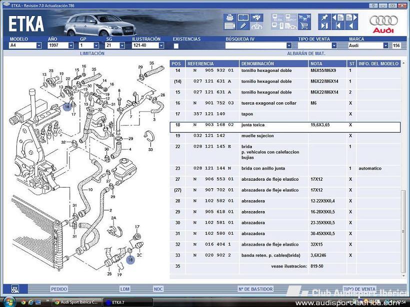

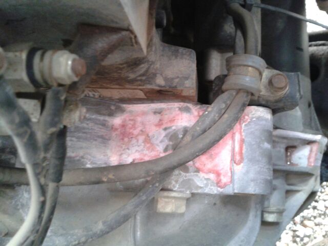

Bueno como ya he comentado a alguno del foro. He localizado una fuga de g12. La zona es por una especie de junta por la parte trasera de la culata, dando casi a la batería. De ahí sale un manguito. Esta muy cerca de la n18. Pongo unas fotos para que lo veáis
Esta para que os situéis
Esta la mancha que me hace

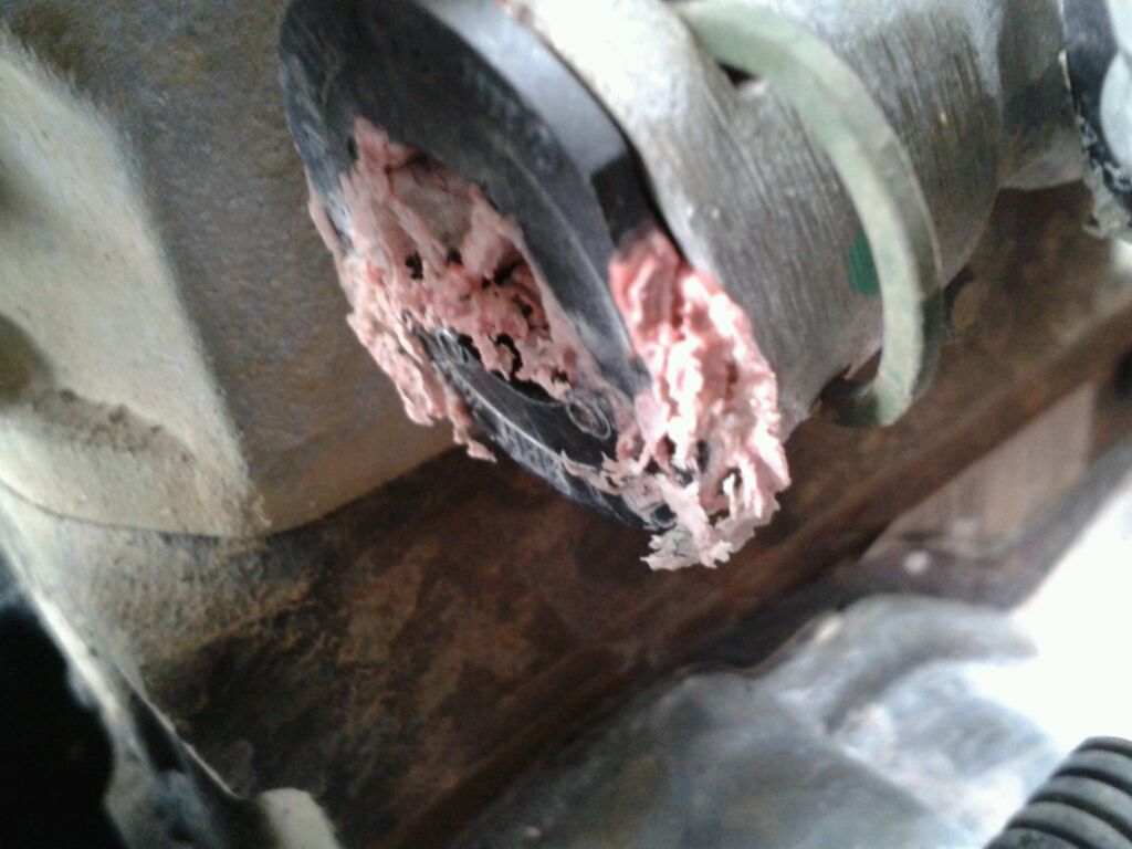

Y esta la fuga en cuestión metiendo el móvil hasta las entrañas
Enviado desde mi GT-S5839i usando Tapatalk
Y no puede ser que me pierda por la junta esa verde que parece que esta mal puesta en la primera foto.? A lo mejor solo pierde en algunas ocasiones especiales. Quizá cuando le apreto más de la cuenta? La verdad es que g12 me ha pedido pero muy muy poco.
Y concretamente eso que es? Es un tapón de desagüe de la culata o algo así?

Ostras ahora recuerdo que me lo comentaste,...pero se me pasó por completo preguntarte.
La brida verde está bien puesta.
Si no me equivoco innocent.gif,............ creo que se trata del sensor de temp. de refrigerante.
Saludos.
Ahora me dejas descolocado.
Juraria que pierde por aqui. Por lo menos el tapon esta muy manchado. No se
Saludos.
Y donde está el sensor? :fisch:
Eso es un tapón que lleva el mismo tipo de fijación mediante un clip para engancharlo. Supongo que aprobechan esa pieza para ponerla en otro tipo de motores que si lleven mas sensores.
Zeimon ¿has tenido algun pequeño recalenton o algo asi? es que parece que podria ser de una sobrepresión y que salido por donde menos aguanta, por ese tapon. Sacalo, limpialo y miralo bien como está el tapon y la junta, y si no ves nada susceptible de la perdida vuelvelo a montar y controla que no te pierda, o sino junta nueva directamente, pero si haces esto ultimo no sabras de que realmente te pierde, me refiero que si lo montas tal cual y te sigue perdiendo, es de la junta pero si no te pierde es de una sobrepresión en un momento dado.

Depende, por que la foto no se muy bien como está hecha y si esa parte está para arriba, para abajo o para un lateral. Si no hay abierto nada mas que haga circular el liquido por otro lado y si sale será poco por que aparte eso está en la parte de arriba del motor y el resto del circuito queda por debajo.
Yo cambié el sensor y apenas salió, eso si tiene que estar bien frio para que no haya ninguna sobrepresión en el circuito, pero eso es probarlo, lo mas que puede pasar es que se salga algo, si se ve que sigue saliendo y no para se vuelve a tapar.
