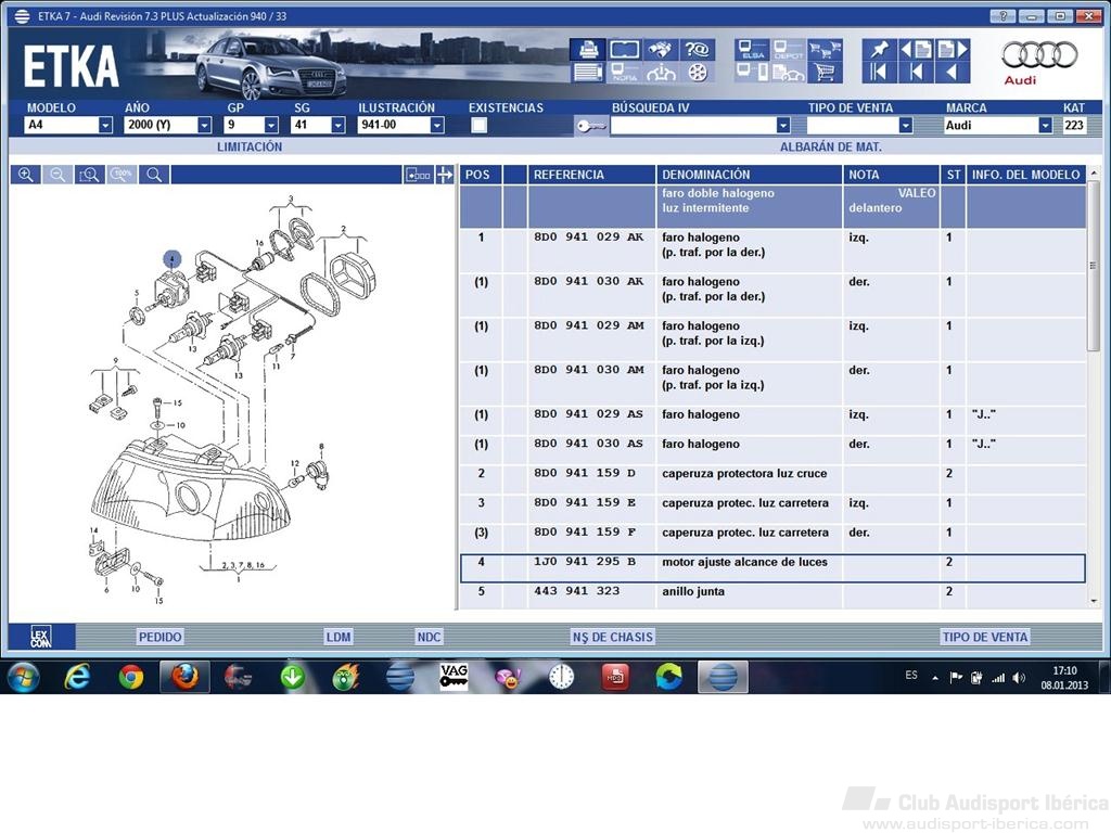

elgrajo Publicado 8 de Enero del 2013 Denunciar Compartir Publicado 8 de Enero del 2013 Chicos, alguien podria mirarme en el etka la referencia de los motores de regulacion de los restyling? Tengo un motor de regulacion con ref: 1J0 941 295 B de un seat y no se si es valido... Morales, aqui tienes : Pos ese es el q tengo y dicen que es de un seat... Ademas q no es nada parecido a la foto del esquema... En google aparece la imagen exacta y vereis que es diferente... En fin Pos ese es el q tengo y dicen que es de un seat... Ademas q no es nada parecido a la foto del esquema... En google aparece la imagen exacta y vereis que es diferente... En fin El motor de regulacion rest es el mismo para los seat, que para los golf IV, etc por suerte lo comparten muchos modelos Morales, el motor te vale perfectamente, como dice zeimon lo comparten muchos modelos, la imagen es esta: Responder Enlace al comentario Compartir en otros sitios web More sharing options...
