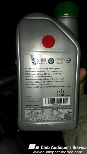

nachopassat Publicado 10 de Enero del 2013 Denunciar Compartir Publicado 10 de Enero del 2013 Pos esta tarde he comprado el liquido de la direccion en wolksvagen G004000M2 15,10€ 1 Litro. Responder Enlace al comentario Compartir en otros sitios web More sharing options...

zeimon Publicado 10 de Enero del 2013 Denunciar Compartir Publicado 10 de Enero del 2013 Pos esta tarde he comprado el liquido de la direccion en wolksvagen G004000M2 15,10€ 1 Litro. Es que la cremallera es un mal endémico del B5. PD: hay que ver como ha subido el liquido de dirección, cuando me pasó a mi no llegaba a los 10 euros Responder Enlace al comentario Compartir en otros sitios web More sharing options...

nachopassat Publicado 11 de Enero del 2013 Denunciar Compartir Publicado 11 de Enero del 2013 Pos esta tarde he comprado el liquido de la direccion en wolksvagen G004000M2 15,10€ 1 Litro. Es que la cremallera es un mal endémico del B5. PD: hay que ver como ha subido el liquido de dirección, cuando me pasó a mi no llegaba a los 10 euros Ami ni me pierde ni hace ruidos ni nada(aunque una vez me emparanolle) lo unico que le mire el liquido y estaba casi amarillo, seguramente nunca se lo han cambiado, y se lo voy a cambiar mañana, como decis : "mantenimiento preventivo" Responder Enlace al comentario Compartir en otros sitios web More sharing options...
quattro_turbo Publicado 11 de Enero del 2013 Denunciar Compartir Publicado 11 de Enero del 2013 Mejor Nacho como dice zeimon es el mal de los b5 así que cámbialo por seguridad,un saludo fiera!! Responder Enlace al comentario Compartir en otros sitios web More sharing options...
