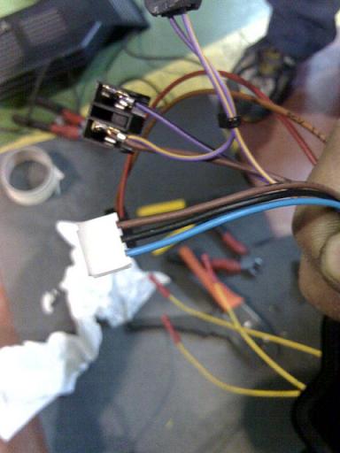

mikela4 Publicado 30 de Enero del 2013 Denunciar Publicado 30 de Enero del 2013 'Satamente, Atabasco ! Empalmas azul-azul, maron-maron y negro-negro y yata! Responder
elgrajo Publicado 30 de Enero del 2013 Denunciar Publicado 30 de Enero del 2013 Basicamente es la coincidencia de estos cables que van al motor nuevo con estos del conector antiguo Ese trabajo lo tengo yo anotado, ¿te corre mucha prisa? Si te puedes esperar 2h q salgo de currar te mando una foto con mis anotaciones. Responder

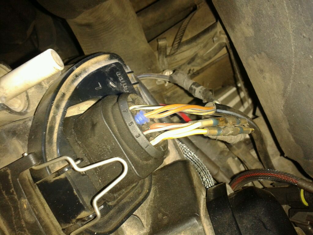

Athabasco Publicado 30 de Enero del 2013 Denunciar Publicado 30 de Enero del 2013 'Satamente, Atabasco ! Empalmas azul-azul, maron-maron y negro-negro y yata! Pero que mamón que eres, precisamente lo pido por que no coinciden los colores, uno del conector del pre al menos es amarillo, peazo daltónico. Por cierto, siento lo del "no curro" ese que te habia salido, que no te he contestado antes... S2 Responder
Athabasco Publicado 30 de Enero del 2013 Denunciar Publicado 30 de Enero del 2013 Basicamente es la coincidencia de estos cables que van al motor nuevo con estos del conector antiguo Ese trabajo lo tengo yo anotado, ¿te corre mucha prisa? Si te puedes esperar 2h q salgo de currar te mando una foto con mis anotaciones. Si, si, me puedo esperar, estoy a ver si me caen los conectores que me ha enviado Jesus para empalmar, era precisamente para tenerlo todo claro. Gracias. S2 Responder

elgrajo Publicado 30 de Enero del 2013 Denunciar Publicado 30 de Enero del 2013 Atabasco, te mandé un ********* con eso. Enviado desde mi HTC One S usando Tapatalk 2 Responder
Athabasco Publicado 30 de Enero del 2013 Denunciar Publicado 30 de Enero del 2013 Atabasco, te mandé un ********* con eso. Enviado desde mi HTC One S usando Tapatalk 2 Si, lo he pasado al pc para verlo bien e imprimirlo y lo voy a pasar a un excel para que se vea bien y colgarlo en el brico del cambio de faros. Lo que no sabia era que el cableado del motor izquierdo era de diferente color que el derecho. S2 Responder
PMorales Publicado 30 de Enero del 2013 Autor Denunciar Publicado 30 de Enero del 2013 Atabasco, perdona que no haya comentao en to el dia pero me he despertao con 39º de fiebre. Le puedo hacer una foto a los cables que yo tengo que son los que valen 60€. Los famosos cables esos! Le hago una foto y te muestro en el conector a donde van los 3 cables del pre. Responder

Athabasco Publicado 30 de Enero del 2013 Denunciar Publicado 30 de Enero del 2013 Atabasco, perdona que no haya comentao en to el dia pero me he despertao con 39º de fiebre. Le puedo hacer una foto a los cables que yo tengo que son los que valen 60. Los famosos cables esos! Le hago una foto y te muestro en el conector a donde van los 3 cables del pre. Tranquilo Pablo elgrajo ya me ha pasado unas anotaciones con todo el cableado de los faros y motores, metete en la cama con 39 pero mejor que sean churris, jeje. Athabasco desde el put* móvil Responder
elgrajo Publicado 30 de Enero del 2013 Denunciar Publicado 30 de Enero del 2013 Atabasco, te mandé un ********* con eso. Enviado desde mi HTC One S usando Tapatalk 2 Si, lo he pasado al pc para verlo bien e imprimirlo y lo voy a pasar a un excel para que se vea bien y colgarlo en el brico del cambio de faros. Lo que no sabia era que el cableado del motor izquierdo era de diferente color que el derecho. S2 En el mio estaba así, y en el rest los colores también son diferentes. Me llevó tiempo investigarlo. Un saludo. Enviado desde mi HTC One S usando Tapatalk 2 Responder

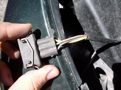

zeimon Publicado 30 de Enero del 2013 Denunciar Publicado 30 de Enero del 2013 Alguien sabe como va el cableado de los motores de los faros rstyling para el cableado de los del pre? es que en el brico que hay sale el cbleado de todo menos de eso y es que son 3 cables, hay un marron que he de suponer que es el negativo pero los otros dos ni idea ya que son uno negro y uno azul. Morales, tu que se los vas a poner lo sabes? Y otra cosa, es necesario desmontar el paraca para cambiar los faros por los restyling? me suena que alguien lo ha hecho sin desmontarlos. S2 Te cuento: amarillo negro pin 7, blanco marrón 5, blanco azul 6 Recuerdo que los pines del conector del motor eran iguales que los del conector nuevo, por lo que sólo es sacarlos y ponerlos en esas posiciones Enviado desde mi GT-S5839i usando Tapatalk Responder
Athabasco Publicado 30 de Enero del 2013 Denunciar Publicado 30 de Enero del 2013 Pues no me cuadra con lo que me ha pasado Elgrajo. Me lo apunto y mañana lo miro a ver cual es el de verdad, pero por la foto que he puesto al principio cuadra mas con el que me has puesto, Zeimon. S2 Responder
