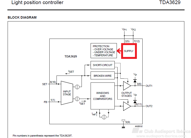

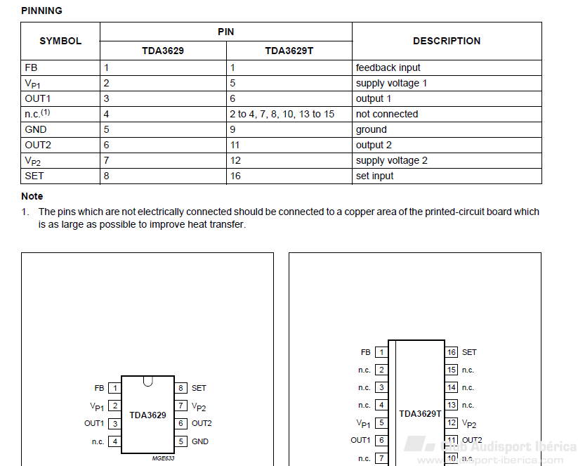

mikela4 Publicado 5 de Febrero del 2013 Denunciar Publicado 5 de Febrero del 2013 Atabasco , aqui tienes : En rojo, los "bloques" del C.I. que fallan. Y la funcion la pone al lado, o sea, proteccion que ya no protege... Y la funcion de cada pin del C.I. Ahora, si vas a desmontar el C.I. para cambiar los bloques que fallan...GUINESS BOOK OF RECORDS jeje... Por cierto, si cambias el c.i. cuentanos como va. y AQUI puedes ver la descripcion completa del C.I.! Un saludo! Responder

Athabasco Publicado 5 de Febrero del 2013 Denunciar Publicado 5 de Febrero del 2013 Gracias Mikel, has encontrado lo que yo tambien encontré. Esta mañana me he acercado al sitio que conozco de comp. electr. y no lo tenian y no me ha sabido decir precio por que eso depende de la demanda que tenga en el mercado. Despues he hablado con mi cuñao el ing. electr. y me ha dicho que en onda radio o sitio parecido de la zona (hay muchas tiendas de esas por ahi) que seguramente lo tengan que llamará a uno que conoce para saber si lo tienen y lo que vale, pero me ha dicho que cree que como mucho son 3 €. Ahora lo que voy a hacer es comprobar que haya tensión en el pin 2 y 7 para descartar el resto de componentes. Gracias mariconetti, jeje. S2 PD. Pa quien no sepa de que hablamos, es referente al motorcillo del faro que no va. Lo he desmontado y lleva un circuito que presumiblemente ha cascado un integrado que lleva. Responder
