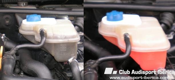

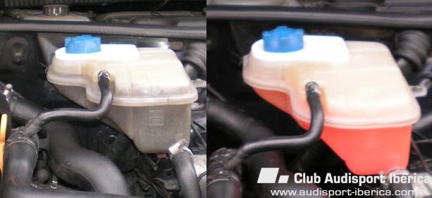

choskar Publicado 9 de Mayo del 2013 Denunciar Publicado 9 de Mayo del 2013 Mañana, cambio termostato y limpieza de circuito. Algún consejo? Paciencia y seguir el Brico a rajatabla jajaja (alguna variacion es posible) Tambien, cuando yo lo hice, saque el vaso de expansion y aproveche para limpiarlo. Claro que el mio tenia una capa buena de marron... eso lo quiero hacer tambien no es que este marron pero sucio si, algun producto estrella, para que quede blanquito. Agua "hirviendo" o muy muy caliente, lavavajillas, Bicarbonato y Vinagre, justa mezcla que la puedes liar jajaja. Y como dije antes, paciencia! veras que queda genial. Yo le deje una noche en vinagre y bicarbonato con agua caliente dentro. Y al dia siguiente blanquito blanquito, no nuevo pero mejoro MUCHO. Mira el mio, Antes-despues: Muy buenas noches, me apunto la receta, jeje a ver si con la llegada del buen tiempo lo hago, que lo tengo pendiente Responder
luislucena Publicado 10 de Mayo del 2013 Denunciar Publicado 10 de Mayo del 2013 He de decir que al final todo correcto, cambio de aceite y filtro, limpieza de conductos del refrigerante, termostato y refrigerante nuevo, todo por 50 euritos, creo que no esta mal. esto lo he hecho en el taller es amigo mio y como sabe mi situacion pues me dijo te vienes y lo haces tu, y ese es el precio que me ha cobrado. Quiero decir que me ha pasado como a unos pocos aqui, despues de tenerlo todo montado, le hecho el refrigerante y toma porculo que perdia, asi que quita otra vez el refrigerante que le habia puesto, limpia todo otra vez y vuelve a colocar, para solucionar o digamos asegurarme de que no perdiera otra vez, hablando con mi mecanico, ponle pasta y asi te aseguras y la verdad mano de santo. Pero valla cara de tonto que se te queda de ver todo montado y con la cara de felicdad y mirar y toma. Una cosa que no quiero que se me olvide es, la primera vez lo puse con la tuberia todo enganchada, y la verdad que es un poco cochazo, es mejor quitar la pieza limpiarla bien y trabajar con eso y luego conectar la tuberia una vez atornillada. Responder
