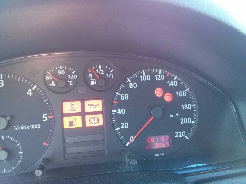

daiagou Publicado 4 de Junio del 2013 Denunciar Publicado 4 de Junio del 2013 Ni idea atHabasco. No te puedo echar una mano. Ahora os comento una cosa de la que me acabo de dar cuenta. El otro día llego la aguja a la reserva ( cuadrado rojo gordo) pero no me marco reserva ni luz ni pitido, me extrañó pero no le di importancia. Ahora mirad por donde la tengo. No se si ya me debería marcar. El caso es que me he dejado las luces puestas y he abierto la puerta y no me pita! No se si tendrá algo que ver. Enviado desde mi Nexus 4 usando Tapatalk 2 Responder
zeimon Publicado 4 de Junio del 2013 Denunciar Publicado 4 de Junio del 2013 Ni idea atHabasco. No te puedo echar una mano. Ahora os comento una cosa de la que me acabo de dar cuenta. El otro día llego la aguja a la reserva ( cuadrado rojo gordo) pero no me marco reserva ni luz ni pitido, me extrañó pero no le di importancia. Ahora mirad por donde la tengo. No se si ya me debería marcar. El caso es que me he dejado las luces puestas y he abierto la puerta y no me pita! No se si tendrá algo que ver. Enviado desde mi Nexus 4 usando Tapatalk 2 Creo que tiene que estar un poco mas bajo. Creo recordar que el minimo para que te pide la reserva son 8 litros. Mediante vagcom puedes ver la cantidad que te queda exacta en el deposito Responder
sata Publicado 4 de Junio del 2013 Denunciar Publicado 4 de Junio del 2013 Ni idea atHabasco. No te puedo echar una mano. Ahora os comento una cosa de la que me acabo de dar cuenta. El otro día llego la aguja a la reserva ( cuadrado rojo gordo) pero no me marco reserva ni luz ni pitido, me extrañó pero no le di importancia. Ahora mirad por donde la tengo. No se si ya me debería marcar. El caso es que me he dejado las luces puestas y he abierto la puerta y no me pita! No se si tendrá algo que ver. Enviado desde mi Nexus 4 usando Tapatalk 2 Haz un test de agujas que incluye el pitido también.Si no pita, es que se habrá roto el altavoz. Hay brico para esto. La aguja del reloj de combustible lo veo alta como para que pite. Un saludo, daiagou. Responder
daiagou Publicado 4 de Junio del 2013 Denunciar Publicado 4 de Junio del 2013 No se me había ocurrido lo del test de agujas. Mañana se lo hago. Si ahora esta alto pero la otra vez me llego a lo rojo gordo y nada. Donde se ve los litros con el vagcom? Como va esa pierna Dani? Enviado desde mi Nexus 4 usando Tapatalk 2 Responder
zeimon Publicado 4 de Junio del 2013 Denunciar Publicado 4 de Junio del 2013 Los litros se ven en algun canal del measuring blocks en el apartado 1 Engine Responder

daiagou Publicado 5 de Junio del 2013 Denunciar Publicado 5 de Junio del 2013 Los litros se ven en algun canal del measuring blocks en el apartado 1 Engine Vale confirmado, no me pita el altavocito, me va a tocar cambiarlo. Aun así la reserva debería saltar me. Esperare a echar para probarlo. Llevo 1000km ya voy a ver que litros me quedan en el deposito. Espero no quedarme sin gasolina. Responder

zeimon Publicado 5 de Junio del 2013 Denunciar Publicado 5 de Junio del 2013 Los litros se ven en algun canal del measuring blocks en el apartado 1 Engine Vale confirmado, no me pita el altavocito, me va a tocar cambiarlo. Aun así la reserva debería saltar me. Esperare a echar para probarlo. Llevo 1000km ya voy a ver que litros me quedan en el deposito. Espero no quedarme sin gasolina. Hombre a mi me pita a los 1050 kms, asi que lo mismo no ha llegado. Has mirado si se enciende el testigo de la gasolina aunque no te pite? Responder
PERAILES Publicado 5 de Junio del 2013 Denunciar Publicado 5 de Junio del 2013 1000kms hace el mío y está en las últimas, pero los hace. Responder
