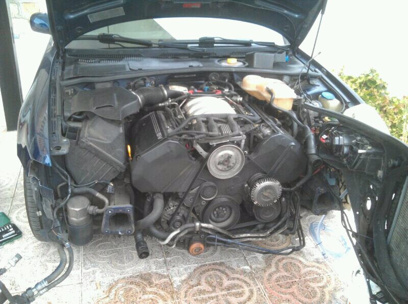

sata Publicado 28 de Julio del 2013 Denunciar Compartir Publicado 28 de Julio del 2013 Je,je,...Si esas baldosas hablaran.Espero que os salga todo bien, titanes. Huele a brico de los guapos. Responder Enlace al comentario Compartir en otros sitios web More sharing options...
zeimon Publicado 28 de Julio del 2013 Denunciar Compartir Publicado 28 de Julio del 2013 Je,je,...Si esas baldosas hablaran.Espero que os salga todo bien, titanes. Huele a brico de los guapos. Efectivamente se avecinan bricos. La verdad que todo ha salido bastante bien. Ha habido contratiempos pero nada que el 3 en 1 y un rato actuando no solucione. El coche ya esta probado y ruge bien bien. Lo que pasa que hay más cosas que hacerle y yo ya me tenía que venir para casa. El verano es lo que tiene, que todo el mundo anda callado pero siempre maquinando algo je je Enviado desde mi GT-S5839i usando Tapatalk 2 Responder Enlace al comentario Compartir en otros sitios web More sharing options...
jesus20329 Publicado 29 de Julio del 2013 Denunciar Compartir Publicado 29 de Julio del 2013 J***r anda que os paqrais en cualquier cosita de nada, como os gusta las complicaciones, menodo jaleo teneis montado ja ja ja. Responder Enlace al comentario Compartir en otros sitios web More sharing options...

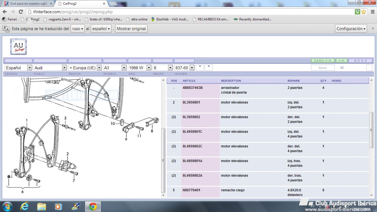

daiagou Publicado 29 de Julio del 2013 Denunciar Compartir Publicado 29 de Julio del 2013 Buenas siñores! ando liado con el A3 de mi hermana, que si limpiame esto, hazme aquello... ahora se le ha jodido la ventanilla del conductor, en el taller s ela han subido y le han dicho que es el motor del elevalunas, yo la he dicho que seguramente sea la famosa pieza y se la he hecho comprar. Por si acaso quiero haceros una pregunta, el motor de la puerta del copi valdria para la del piloto? Por cierto! aunque no este participativo os sigo leyendo! Responder Enlace al comentario Compartir en otros sitios web More sharing options...
zeimon Publicado 29 de Julio del 2013 Denunciar Compartir Publicado 29 de Julio del 2013 Buenas siñores! ando liado con el A3 de mi hermana, que si limpiame esto, hazme aquello... ahora se le ha jodido la ventanilla del conductor, en el taller s ela han subido y le han dicho que es el motor del elevalunas, yo la he dicho que seguramente sea la famosa pieza y se la he hecho comprar. Por si acaso quiero haceros una pregunta, el motor de la puerta del copi valdria para la del piloto? Por cierto! aunque no este participativo os sigo leyendo! Si es un A3 8L que creo que si. Pone que no son iguales. Incluso varian si son de dos a 4 elevalunas. Echale un ojo Responder Enlace al comentario Compartir en otros sitios web More sharing options...

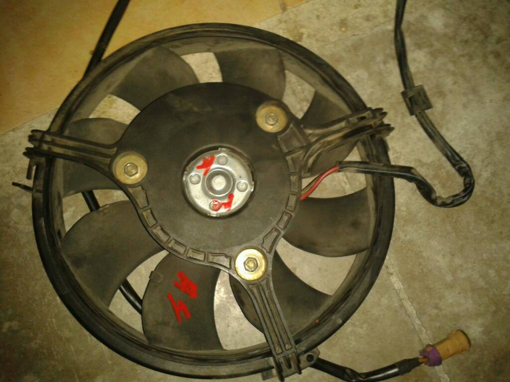

zeimon Publicado 29 de Julio del 2013 Denunciar Compartir Publicado 29 de Julio del 2013 Yo de momento he puesto los limpias con los brazos aerotwin del passat, y estoy haciendo alguna cosilla mas, pero hasta después de las vacaciones no avanzara la cosa. Ahora tengo que dedicarme a la familia. saludos Es necesario descansar ttoni, que tanto coche estresa muchas veces. A mi hoy me ha tocado esto Enviado desde mi GT-S5839i usando Tapatalk 2 Responder Enlace al comentario Compartir en otros sitios web More sharing options...
ttoni Publicado 29 de Julio del 2013 Denunciar Compartir Publicado 29 de Julio del 2013 Yo también tengo el ventilador para cambiarlo, según el etka hay varios diferentes según la potencia, en el tuyo que potencia pone o que referencia? Responder Enlace al comentario Compartir en otros sitios web More sharing options...

zeimon Publicado 29 de Julio del 2013 Denunciar Compartir Publicado 29 de Julio del 2013 Hay una cosa que me pasa en el foro creo que desde hoy, antes cuando escribia y acababa una línea, si quería saltar a otra línea le daba al intro y me saltaba de línea, o escribia algo y saltaba de línea para poner una foto etc.. o al despedirme siempre saltaba dos o tres líneas hacia abajo y ponía saludos. Ahora no tengo forma de cambiar de línea cuando escribo, ni con el intro ni con el raton, solo puedo escribir todo seguido. He tocado algo? saludos No te preocupes. Estamos teniendo algunos fallos y ese es uno de ellos, estamos ademas actualizando el servidor, por lo que veréis que muchas veces está caído el foro. Se hace todo esto en verano que es cuando menos trafico tiene el foro. A ver si lo solucionamos pronto Pues la caída de hace un rato me ha fastidiado la foto que te quería poner de los electroventiladores, prácticamente te venia a decir que yo le puse uno de un restyling no se si gasolina, el caso es que según el ETKA hay de dos potencias, de 80 y de 300, el 1Z que es el tuyo lleva de 80, asi que si le pones el de 300 que generalmente lo llevan los V6 pues refrigerará mas pero también tirará mas de batería, yo es la única pega que le veo. Lo que si me he dado cuenta que el nuevo que he puesto suena mucho menos que el que yo llevo montado, en teoría el mio es de 80, asi que no se porque suena uno mas que otro Responder Enlace al comentario Compartir en otros sitios web More sharing options...
