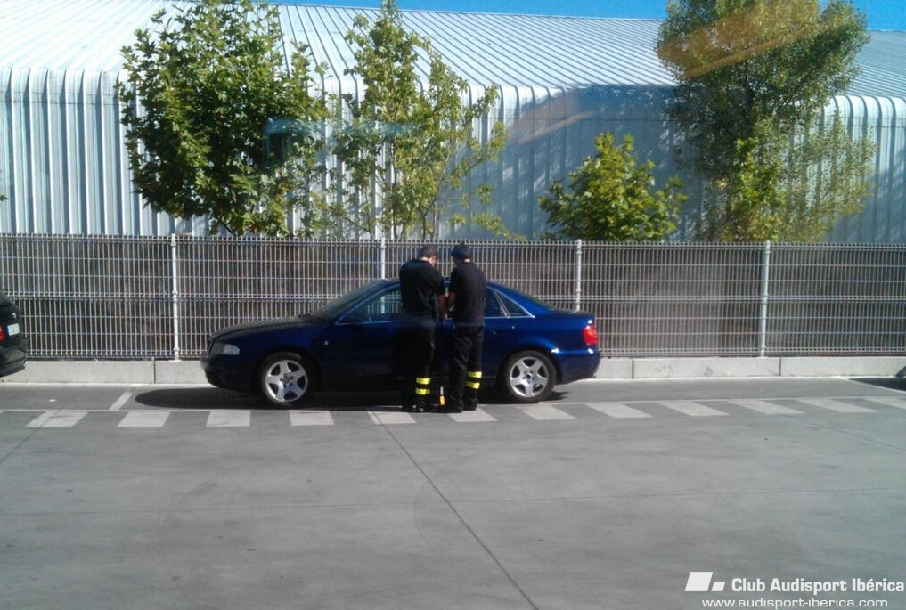

duke80 Publicado 9 de Agosto del 2013 Denunciar Publicado 9 de Agosto del 2013 ITV recién pasada con todo perfecto!! Como anécdota contaros que he estado con el coche en el foso cerca de 20 minutos porque se pensaban que había cambiado la suspensión (amortiguador rojo y el coche muy bajo). Ha habido un momento en el que debajo del coche había 4 operarios para comprobarlo... Incluso al final han sacado el metro para medirlo!! No se creían que con el paquete Sport el coche estuviera tan bajo... :lol2: Un saludo!! :thumbsup: Responder
