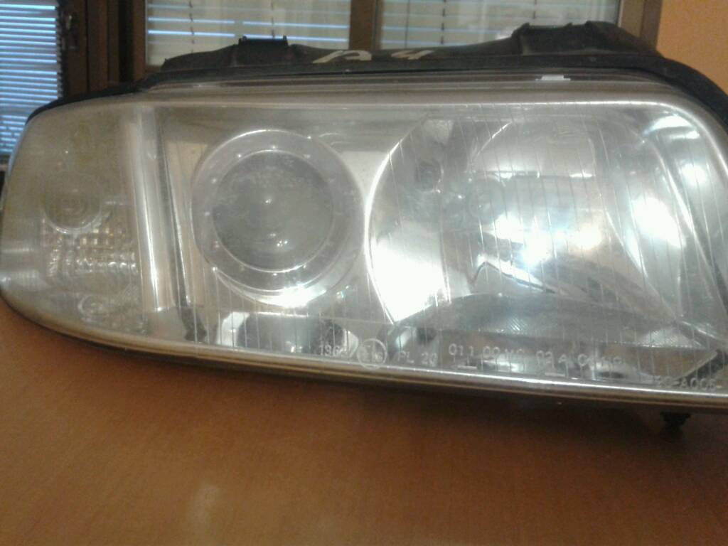

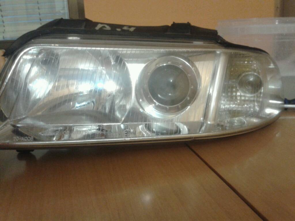

Bueno hoy estaba aburrido y le he metido mano a los faros.
He probado a limpiarlos por dentro con un bastoncillo, casi imposible. Así que he metido mano por fuera.

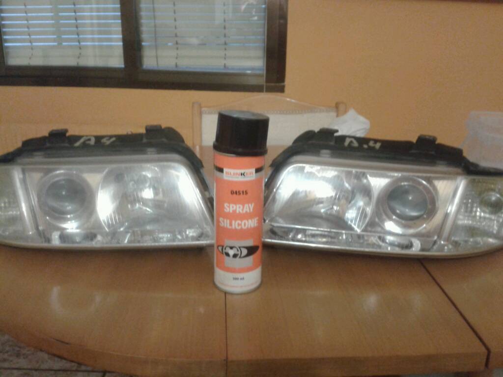

Primero los he limpiado con un paño húmedo y fairy, ha mejorado algo, pero quedan opacos y feos. Así que se me ha encendido la bombilla y me he acordado del spray en silicona que tengo para plásticos y gomas.

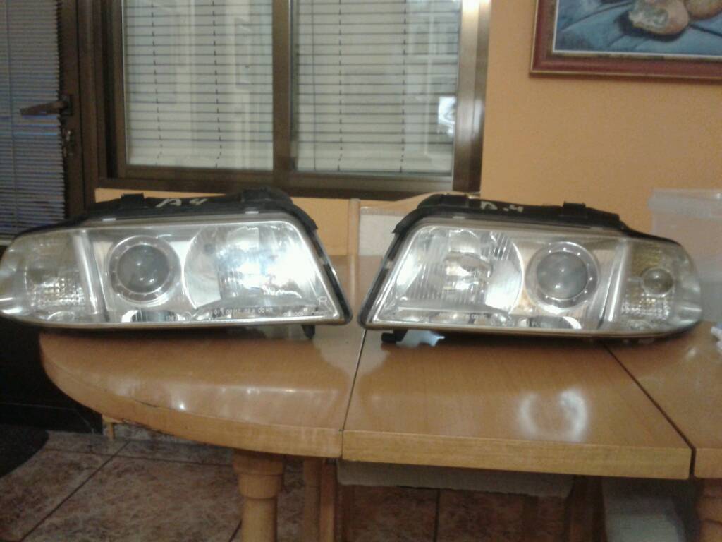

Aquí están los dos faros limpios,.pero uno con la silicona y otro no
Juzgar vosotros. Ahora pondré el resultado final con los dos acabados y con varias manos de silicona

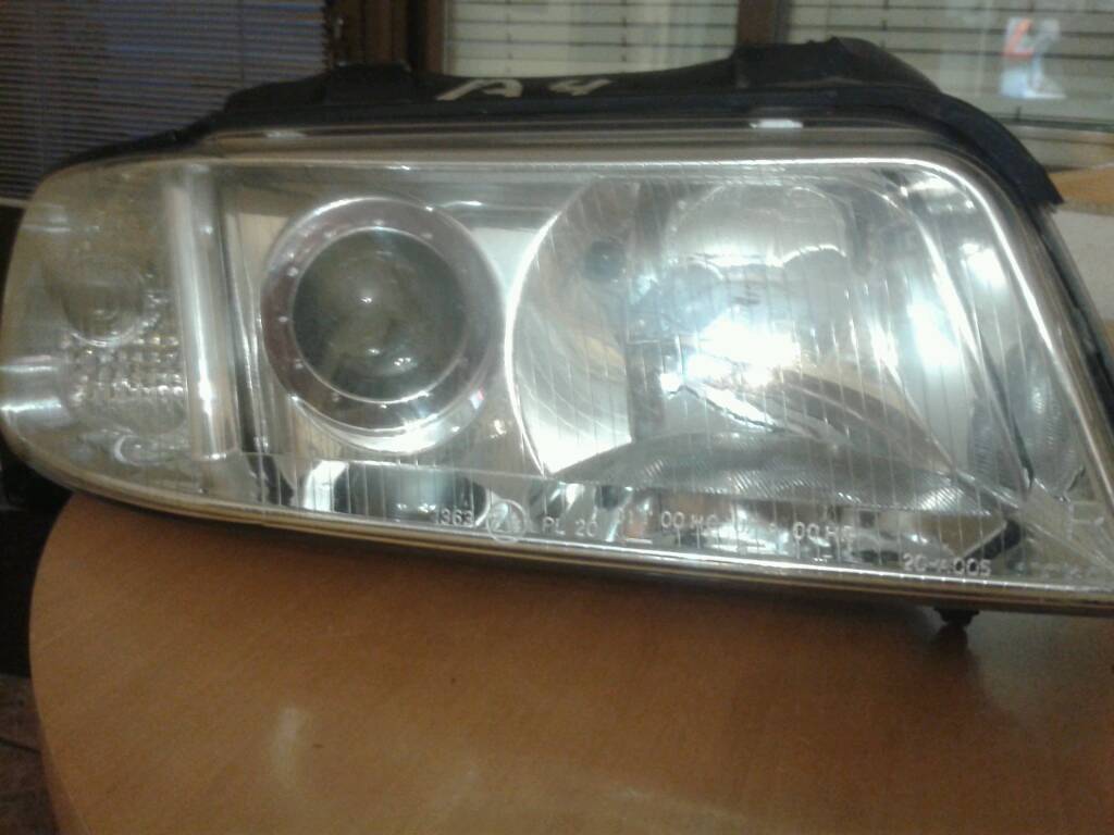

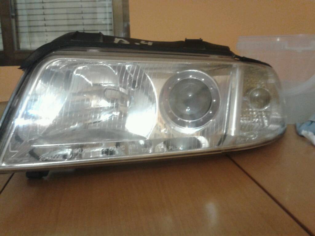

Aquí el resultado final.
Mejoran bastante pero siguen sin terminar de convencerme. Ya he quedado con capytambombilla para pulirlos y lacarlos

En el leroy merlin venden un kit de pulido para faros....
Si sueles tener el coche en la calle y les da el sol es como acaban, mates...

El coche duerme siempre en garage, pero claro estos faros venían de un desguace y uno de ellos venía con un golpe, traía la varilla de regulación partida, una esquina hecha polvo... Es fácil que les entre algo de polvo, amen de que yo ya les he hecho casi 100 mil kms y picotazos tienen unos cuantos...
Leroy merlín aquí cerca ni uno (lo malo de vivir en una pequeña ciudad) así que optaré por lacarlos, que he visto que se quedan nuevos nuevos. De todas formas muchas gracias Athabasco
Enviado desde mi GT-S5839i usando Tapatalk 2
Mi cuñado solo los ha pulido, ni laca ni nada y le han quedado de maravilla y eso que los tenia en un amarillo opaco que no veas.

Yo hace poco limpie los del A3, tenía pensado cambiarlos(son DEPO) y me puse a limpiarlos, los abrí con un decapador, dándoles calor y separando el cristal, por dentro tenían bastante polvo, quedaron nuevos, y la pasta que trae para pegarlos, al volver a calentar se vuelve blanda y ya quedaron pegados otra vez. Por fuera sólo pulimento, un par de veces sin llegar a que se calienten, pregunté en la tienda de pintura enfrente de mi curro y me dijo que si pasaba mucha lija, levantaria la laca, y quedarían peor.

Como los deje sin laca o lamina protectora, pronto tendra que volver a pulirlos...
