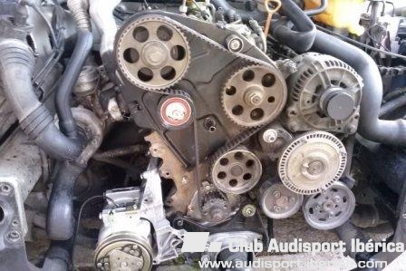

Lo unico que me amargo un poco, fue la rotura de la llave allen al intentar quitar los tornillos de la volante del cigueñal ! Sabeis que las llaves allen (algunas) tienen en la punta larga como una especie de bola hexagonal. Pues, aquella misma bola se rompio y se quedo dentro de la cabeza de uno de los 4 tornillos :ranting2: El ultimo que me quedaba por sacar !!!! Al final he conseguido con una escarpa (cortefrio, etc.) desenroscar el tornillo.

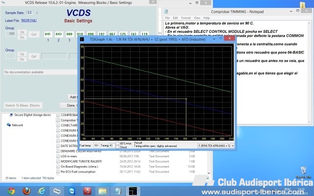

:ranting2: que no puedo editar !!! Pues me encontre con esto :
Yo diria que esta bien , no? :p Es verdad, me esta fluctuando entre 41 y 43, pero por los km que tiene...lo veo mas que normal.
Y ya que estaba con el vagcom, le anulé la EGR, no se que voy a notar porque ya no he salido con el coche, ya veremos si hay mejora, porque si no, vuelvo a ponerlo como estaba.
Como un ultimo aspecto de las cosas, a ver, alguno que se atreva a decirme que esto no es un motor limpio, despues de gastarme 2 tubos de spray limpiadiscos de freno ! :fisch:

Duke, si te digo de donde saque otro tornillo de sustitucion... :innocent: Del tensor de la correa del A.A. !! Aunque son mas largos, no llega a la otra cara del piñon ! Y al tensor le puse uno con cabeza hexagonal ! Apretado tambien a ojomano/Nm !
No lo acabo de entender ..... :ranting2: :ranting2: :ranting2:
Yo mismo he dicho un montón de veces que las llaves allen con bola NO son para hacer fuerza, que ya se les ha roto a varios del foro ........... :dl:
