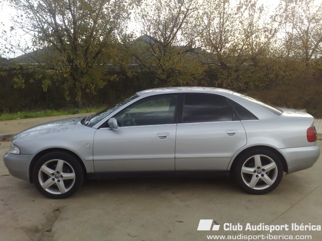

mikela4 Publicado 7 de Septiembre del 2013 Denunciar Publicado 7 de Septiembre del 2013 Si es que no se como subir fotos en mensajes privados !!!!! Asi que aqui dejo una foto de mi coche cuando tenia las mas bonitas llantas del foro Responder
Pranksman Publicado 7 de Septiembre del 2013 Denunciar Publicado 7 de Septiembre del 2013 (editado) Si es que no se como subir fotos en mensajes privados !!!!! Asi que aqui dejo una foto de mi coche cuando tenia las mas bonitas llantas del foro Precioso! esas llantas le sientan como un guante. Hoy he tenido dos problemas; aparco en el garage de El Corte Inglés, y estoy menos de dos horas comprando. Cuando regreso veo un charco de líquido grande entre las dos ruedas delanteras. Compruebo líquidos, y veo que el depósito de refrigerante está vacío, lo lleno y me voy a casa (20 minutos conduciendo aprox) LLeva cuatro horas parado en mi garaje, y he bajado una vez por hora y ni una gota en el suelo y el depósito en su nivel. Rarísimo ... El segundo problema, es que cuando arranqué para salir de ECI, se quedó parpadeando el chivato amarillo que tiene un coche con una llave debajo (inmovilizador no?) y ha estado parpadeando durante todo el camino. Ambas cosas me tienen mosca, y el martes lo llevo al mecánico para que lo vea. ¿Os suenan de algo estos dos contratiempos? Editado 7 de Septiembre del 2013 por Pranksman Responder

jesus20329 Publicado 7 de Septiembre del 2013 Denunciar Publicado 7 de Septiembre del 2013 Si es que no se como subir fotos en mensajes privados !!!!! Asi que aqui dejo una foto de mi coche cuando tenia las mas bonitas llantas del foro 22112011673 (Custom).jpg a primera vista me ha parecido un of road berlina Responder

mikela4 Publicado 8 de Septiembre del 2013 Denunciar Publicado 8 de Septiembre del 2013 (editado) a primera vista me ha parecido un of road berlina Si es que fabricaron uno solo y les ha salido tan bien que dejaron de hacerlo Pranksman, porque no le metes mano al coche? Es que tu vecino puede ser que tenga razon y solo sea un manguito (tiene pinta). Lo del chivato, pues puede ser un error que se borre con el vag com, hay que revisar la bobina lectora y volver a codificar el transponder. Un saludo! Editado 8 de Septiembre del 2013 por mikela4 Responder
