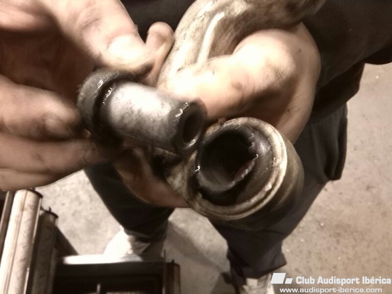

Athabasco Publicado 16 de Enero del 2014 Denunciar Compartir Publicado 16 de Enero del 2014 Yo tengo los brazos de arriba que salen del amortiguador con algo de juego y tambien la pasé, supongo que debe de tener un movimiento considerable para hecharte para atras por que con la rotulas de direccion me pasó lo mismo. S2 Responder Enlace al comentario Compartir en otros sitios web More sharing options...

sata Publicado 16 de Enero del 2014 Denunciar Compartir Publicado 16 de Enero del 2014 En mi caso tenía ruidos en los baches. Con la intencíon de subsanarlo, cambié recientemente los enlaces de la estabilizadora que salieron hechos polvo. Después de cambiarlos, los ruidos en vez de desaparecer, fueron a más. Trás volver a revisar los brazos pude comprobar que el tirante inferior delantero tenia una pequeña raja. Pensé que me tirarían en la reciente ITV pero hubo surte y pasé. Ahora me planteo si comprar un juego completo o ir pillando por partes a medida que crujan ya que no hace ni tres meses que también cambié rótulas de direccion. Un dilema,....,..... Responder Enlace al comentario Compartir en otros sitios web More sharing options...
luislucena Publicado 17 de Enero del 2014 Denunciar Compartir Publicado 17 de Enero del 2014 Gracias chicos, yo lo decia por que me paso hace dos años, no la pase por un brazo de suspension el chaval dijo asta cual era, por eso lo digo y si en aquel entonces estaba mejor que ahora, esta vez no la paso seguro, pero bueno. Yo estoy igual en los baches suena bastante, es molesto el clon clon, a ver si poquito a poco lo voy averiguando,por que de suspension delantera esta el pobrecito mio ya.... Responder Enlace al comentario Compartir en otros sitios web More sharing options...
jhonysen Publicado 17 de Enero del 2014 Denunciar Compartir Publicado 17 de Enero del 2014 Ahora me pasa lo mismo que a tí Luis, el clónc suena en el lado izq. que seguramente sea un brazo porque los tirantes de la estabiliadora son nuevos de hace poco tiempo. Intentaré esperar para el año y meter todo el juego completo aunque al llevar la suspensión rebajada creo que me tiraré a por unos que sean de calidad reconocida tipo Mapco o algo por el estilo, pero claro 400 Lereles son un pasta así que ya iremos viendo si primero pasa la ITV en Mayo y después dios dirá... Responder Enlace al comentario Compartir en otros sitios web More sharing options...
luislucena Publicado 17 de Enero del 2014 Denunciar Compartir Publicado 17 de Enero del 2014 La verdad, que si tuviera que cambiar los brazos completos o casi todos me iria a algo de internet que estan muy bien de precio, pero si es algo puntual pues compraria loque necesitara. Como dices ya se ira viendo. Responder Enlace al comentario Compartir en otros sitios web More sharing options...

sata Publicado 17 de Enero del 2014 Denunciar Compartir Publicado 17 de Enero del 2014 Luis lo de la itv según les de. En el pre tenia el mismo brazo tocado que en el rest y no paso favorable. Ahora el del rest esta mas tocado y si ha pasado. Una lotería jijiji Send by tapatalk 2 Responder Enlace al comentario Compartir en otros sitios web More sharing options...
nachopassat Publicado 17 de Enero del 2014 Denunciar Compartir Publicado 17 de Enero del 2014 Yo dani lo voy cambiando por partes, ahora me tocan los inferiores del lado derecho Enviado desde mi HTC One S mediante Tapatalk Responder Enlace al comentario Compartir en otros sitios web More sharing options...
