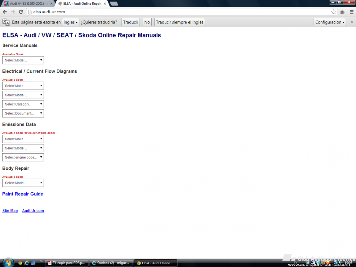

zeimon Publicado 29 de Enero del 2014 Denunciar Publicado 29 de Enero del 2014 Chicos parece que empieza a tomar forma la caida web del ELSA ONLINE. A ver si está lista en poco tiempo Responder
nachopassat Publicado 30 de Enero del 2014 Denunciar Publicado 30 de Enero del 2014 Que buena noticia, haber si la arreglan porque los que no lo tenemos instalado vamos locos... Responder

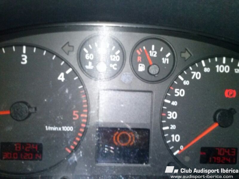

daiagou Publicado 31 de Enero del 2014 Denunciar Publicado 31 de Enero del 2014 Necesito vuestra ayuda, ayer le salio a mi hermana esto en el A3, pero en el manual no sale que es ese testigo, Al no salir nada dentro del circulo, en nuestro manual tampoco viene nada. A ver si me podeis sacar de dudas, por que en el taller le han dicho que cambiar pastillas y creo que se la quieren meter doblada. Encima 140€. Se les va.... Responder
Tzintze Publicado 31 de Enero del 2014 Denunciar Publicado 31 de Enero del 2014 hombre yo en el C y en el CAP, eso se supone que son los calderines, pero llevando el B5 frenos de sistema hidráulico... Responder
A4 turbo Publicado 31 de Enero del 2014 Denunciar Publicado 31 de Enero del 2014 (editado) Chivato de pastillas gastadas, echales un ojo, quizás sólo se desconecto el cable. Unas buenas pastillas para el A3 sobre 70-80 euros y facilisimas de cambiar. Creo que llevan el mismo freno que el A4, por lo menos el TDI 130. Editado 31 de Enero del 2014 por A4 turbo Responder
A4 turbo Publicado 31 de Enero del 2014 Denunciar Publicado 31 de Enero del 2014 Y ahora te hablo de memoria, y no se si todos,pero por ejemplo el A3 de mi novia sólo lleva el conector en la rueda izquierda. O es ASI o esta anulado el de la derecha porque en mi A4 lleva en los 2 lados delanteros. Responder
nachopassat Publicado 31 de Enero del 2014 Denunciar Publicado 31 de Enero del 2014 Eso son pastillas, en mi a4 los 2 lados llevan testigo. Enviado desde mi HTC One S mediante Tapatalk Responder
