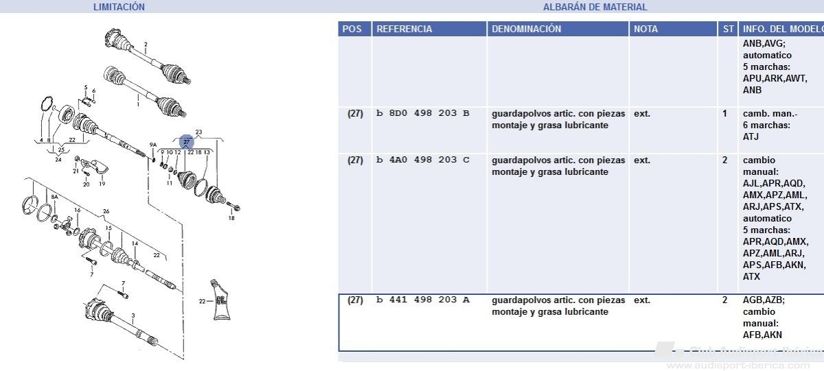

GoNzCiD Publicado 5 de Mayo del 2015 Denunciar Publicado 5 de Mayo del 2015 Acabo de encontrar este magnífico foro buscando por internet y no había descubierto todas las opciones del perfil todavía.... Como dices sata, esa es la ref que veo también en el online (443498201B), que hoy si parece que va medio fino el ETKA online y la referencia es esa justamente. Al igual que en la web de ECS que también miré ayer. Ahora, me tendré que tirar otra vez al suelo, porque ya dudo viendo el dibujo, no me parece recordar que llevase esa chapa con el fuelle ya unido... Por cierto, sabes como es la articulación que lleva mi palier, sata? para ir un poco sobre seguro cuando desmonte... Gracias chavalotes Responder

sata Publicado 5 de Mayo del 2015 Denunciar Publicado 5 de Mayo del 2015 Acabo de encontrar este magnífico foro buscando por internet y no había descubierto todas las opciones del perfil todavía.... Como dices sata, esa es la ref que veo también en el online (443498201B), que hoy si parece que va medio fino el ETKA online y la referencia es esa justamente. Al igual que en la web de ECS que también miré ayer. Ahora, me tendré que tirar otra vez al suelo, porque ya dudo viendo el dibujo, no me parece recordar que llevase esa chapa con el fuelle ya unido... Por cierto, sabes como es la articulación que lleva mi palier, sata? para ir un poco sobre seguro cuando desmonte... Gracias chavalotes Estoy con Duke, estoy bastante seguro de que llevais el mismo tipo. Tienes el ELSAWIN ? Si lo tienes esta es la ruta: Tren de rodaje/ Tren de rodaje traccion delantera y total/ Suspension ruedas anteriores, semieje articulado/ Semieje articulado con articulacion homocinetica :reparar / Funda protectora Si no lo tienes me dices y te subo el archivo. Saludos. Responder
GoNzCiD Publicado 5 de Mayo del 2015 Denunciar Publicado 5 de Mayo del 2015 Pues te lo agradecería, porque todo el soft a excepcion del vag-com lo tenia en un disco externo junto con una imagen de una maquina virtual que usaba indistintamente en cualquier portatil con el vmware player, y sufrió un accidente del cual no ha sobrevivido , a ver si vuelvo a conseguir todo el soft (elsa, etka, autodata)... salu2 Responder
sata Publicado 5 de Mayo del 2015 Denunciar Publicado 5 de Mayo del 2015 Vaya faena,........... Ahí te va: Relacion de componentes enlace Guardapolvos enlace Comprobacion homocinetica interior enlace Si no terminas de conseguir el ELSA mandame un mp y te paso un numero de telefono. Saludos. Responder
