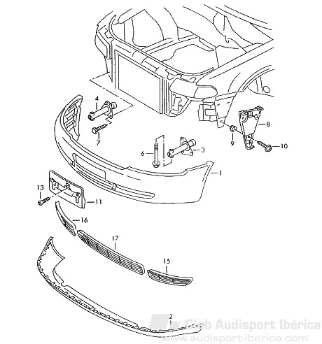

luislucena Publicado 22 de Julio del 2015 Denunciar Publicado 22 de Julio del 2015 Buenas tardes familia una pregunta, me han debido de dar un golpe o algo y resulta que tengo fuera la punta del faldon delantero la que encaja con la aleta, hay lleva un tornillo que va cogido a la aleta cosa que se ha partido el agujero del faldon y a ver como lo apaño, pero la pregunta es lleva guia en el lateral o solo con el tornillo es suficiente?. S2. Responder

Athabasco Publicado 23 de Julio del 2015 Denunciar Publicado 23 de Julio del 2015 Buenas tardes familia una pregunta, me han debido de dar un golpe o algo y resulta que tengo fuera la punta del faldon delantero la que encaja con la aleta, hay lleva un tornillo que va cogido a la aleta cosa que se ha partido el agujero del faldon y a ver como lo apaño, pero la pregunta es lleva guia en el lateral o solo con el tornillo es suficiente?. S2. Por lo que yo sé y hace poco desmontamos dos en el lateral del paraca a la aleta no va ningun tornillo, donde irá será en el soporte lateral de plastico que despues encaja en la aleta. Lo que tendras que hacer es desmontar el paraca y mirar como tienes el soporte para pillarlo bien o si se ha roto poner otro pero vamos siendo palstico y si las pestañas que van a la aleta no estan rotas lo podras fijar de alguna manera seguro. S2 Responder
luislucena Publicado 23 de Julio del 2015 Denunciar Publicado 23 de Julio del 2015 Buenas tardes familia una pregunta, me han debido de dar un golpe o algo y resulta que tengo fuera la punta del faldon delantero la que encaja con la aleta, hay lleva un tornillo que va cogido a la aleta cosa que se ha partido el agujero del faldon y a ver como lo apaño, pero la pregunta es lleva guia en el lateral o solo con el tornillo es suficiente?. S2. Por lo que yo sé y hace poco desmontamos dos en el lateral del paraca a la aleta no va ningun tornillo, donde irá será en el soporte lateral de plastico que despues encaja en la aleta. Lo que tendras que hacer es desmontar el paraca y mirar como tienes el soporte para pillarlo bien o si se ha roto poner otro pero vamos siendo palstico y si las pestañas que van a la aleta no estan rotas lo podras fijar de alguna manera seguro. S2 entonces no llevais ningun tornillo en la punta del faldon a la aleta, el mio lleva un tornillo a cada lado, le haré una foto para que lo veais. Gracias. Responder
varito_calvito Publicado 23 de Julio del 2015 Denunciar Publicado 23 de Julio del 2015 Buenas tardes familia una pregunta, me han debido de dar un golpe o algo y resulta que tengo fuera la punta del faldon delantero la que encaja con la aleta, hay lleva un tornillo que va cogido a la aleta cosa que se ha partido el agujero del faldon y a ver como lo apaño, pero la pregunta es lleva guia en el lateral o solo con el tornillo es suficiente?. S2. Por lo que yo sé y hace poco desmontamos dos en el lateral del paraca a la aleta no va ningun tornillo, donde irá será en el soporte lateral de plastico que despues encaja en la aleta. Lo que tendras que hacer es desmontar el paraca y mirar como tienes el soporte para pillarlo bien o si se ha roto poner otro pero vamos siendo palstico y si las pestañas que van a la aleta no estan rotas lo podras fijar de alguna manera seguro. S2 entonces no llevais ningun tornillo en la punta del faldon a la aleta, el mio lleva un tornillo a cada lado, le haré una foto para que lo veais. Gracias. Si te refieres a la parte baja del paracas, la de plastico va con unntornillo a cada lado y otro enganchado al paso de rueda creo recordar. S2 Responder

Athabasco Publicado 26 de Julio del 2015 Denunciar Publicado 26 de Julio del 2015 Buenas tardes familia una pregunta, me han debido de dar un golpe o algo y resulta que tengo fuera la punta del faldon delantero la que encaja con la aleta, hay lleva un tornillo que va cogido a la aleta cosa que se ha partido el agujero del faldon y a ver como lo apaño, pero la pregunta es lleva guia en el lateral o solo con el tornillo es suficiente?. S2. Por lo que yo sé y hace poco desmontamos dos en el lateral del paraca a la aleta no va ningun tornillo, donde irá será en el soporte lateral de plastico que despues encaja en la aleta. Lo que tendras que hacer es desmontar el paraca y mirar como tienes el soporte para pillarlo bien o si se ha roto poner otro pero vamos siendo palstico y si las pestañas que van a la aleta no estan rotas lo podras fijar de alguna manera seguro. S2 entonces no llevais ningun tornillo en la punta del faldon a la aleta, el mio lleva un tornillo a cada lado, le haré una foto para que lo veais. Gracias. Aqui ves algun tornillo en la punta? Responder
