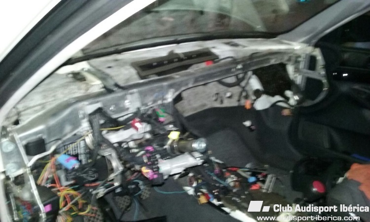

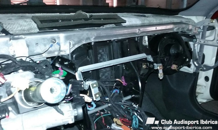

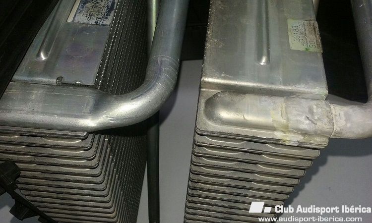

Athabasco Publicado 16 de Abril del 2017 Denunciar Publicado 16 de Abril del 2017 Estoy cambiando el evaporador del A.A. por que me tiene hasta el gorro de ir cargandolo cada año y ya no aguantarme un verano y visto que nunca me han encontrado donde está la fuga solo que da esa pieza ya que queda escondida. El de la derecha es el mio y el de la izquierda estaba puesto en un 2.5 tdi cargado de kms. Como veis está corroido el aluminio, en la otra parte está igual, supongo que debe de haber algun poro. De momento ya hemos montado el grupo del clima/calefacción.... Responder

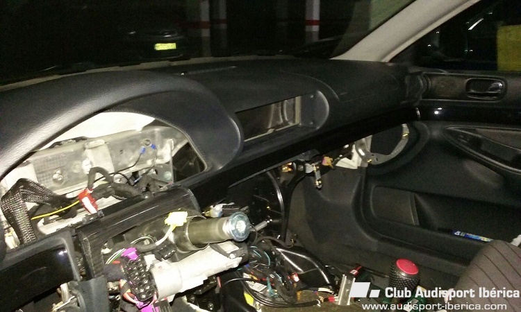

Athabasco Publicado 16 de Abril del 2017 Denunciar Publicado 16 de Abril del 2017 Ahora estamos en este estado... Y mañana por la mañana espero acabar de montar airbag copi, consola central, guanteras y partes del volante, y a la espera de meterle una carga de gas y que me digan que no tiene fuga. S2 PD. Luis, antes de que me lo digas, he aprovechado y le he cambiado la valvula de expansión que a ti te dio problemas.. Responder
VIX Publicado 17 de Abril del 2017 Denunciar Publicado 17 de Abril del 2017 Menudo berengenal!! Espero que funcione sin pérdidas, ánimo que ya casi lo tienes! Responder

Athabasco Publicado 20 de Abril del 2017 Denunciar Publicado 20 de Abril del 2017 Ahora estamos en este estado... 5abd127e-0076-470c-a807-0edd4471a133.jpg Y mañana por la mañana espero acabar de montar airbag copi, consola central, guanteras y partes del volante, y a la espera de meterle una carga de gas y que me digan que no tiene fuga. S2 PD. Luis, antes de que me lo digas, he aprovechado y le he cambiado la valvula de expansión que a ti te dio problemas.. has hecho muy bien, yo lo recomiendo a todos aquellos que que tengan que cargar gas ya que la valvula es barata, te ha salido negra?. No mucho por que ya hace dos años, estando el circuito sin gas aprobeché para mirarla, la limpié (tampoco es que estuviera muy sucia) y como quedo mas o menos bien no la cambié, pero esta vez ya que me liaba y como dices es barata (la pido a amazon y en vez de enviarme una me envian una bolsa con 5...) se la he camiado. Aprobecho para decir que esta tarde he ido a hacerle la carga del gas y despues de hacer el vacio, el test de fuga ha salido negativo, asi que mis sospechas de la fuga por el evaporador han sido ciertas, espero que ahora no casque por otro sitio. S2 Responder
