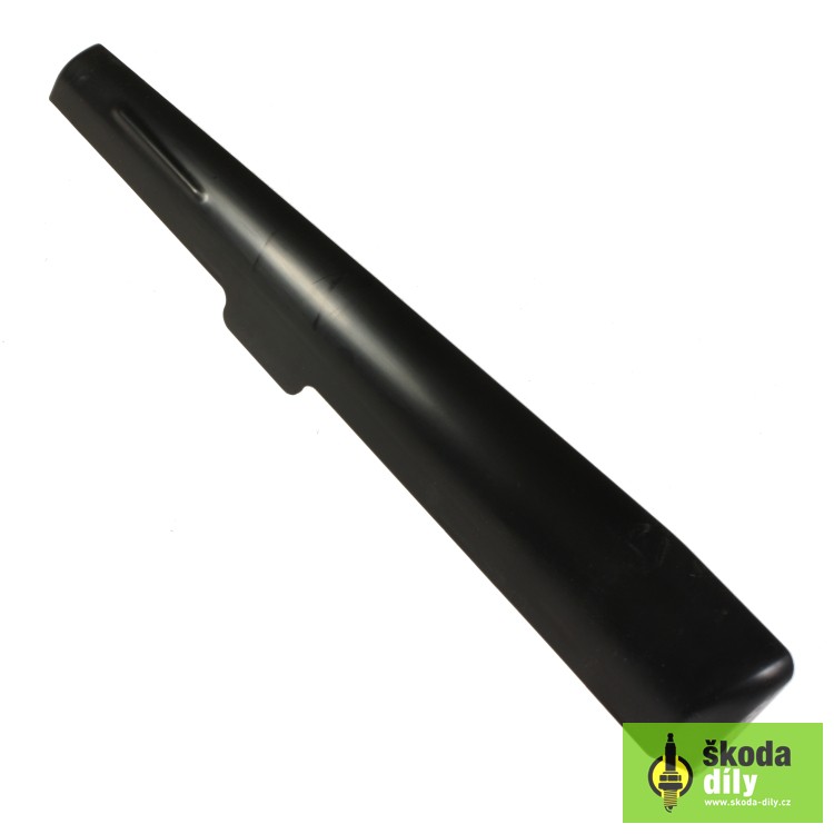

VascoSport46 Publicado 4 de Noviembre del 2014 Denunciar Publicado 4 de Noviembre del 2014 Buenas, Ya he visto muchos temas acerca de esto; debe de ser muy común en los A3/S3/Leon. Me entra agua por el filtro de polen a la alfombrilla del copiloto cuando llueve. Creí haberlo solucionado cuando sustituí la tapa de plástico que va debajo de los brazos de los limpias y entra en una ranura de la luna, pero ha vuelto a sucederme. Viendo en el ETKA los despieces, veo que no tengo alguna pieza: Yo sustituí la número 19, y al desmontar la vieja vi que estaba la pieza número 20 por ahí suelta, ya que no hay donde agarrarla, y la quité. ¿Cómo va montada la pieza 20 y qué función tiene ese "vierteaguas"? Yo creo que faltan piezas por alguna chapuza de algún ex propietario y me está causando el problema. En el siguiente esquema del despiece, veo que el filtro de polen lleva el marco (18B) el cual sí lo tengo, pero también aparece una cubierta (17) que yo no tengo, pero tampoco la veo en ninguna imagen por Internet. Si alguien pudiese orientarme un poco en este aspecto, se lo agradecería. Decir que salen gotitas por el conducto que queda junto al pie izquierdo en el lado del copiloto y también por la zona frontal del copiloto, digamos por debajo de donde está el filtro. El coche es un S3 1.8T. Gracias de antemano, me estoy volviendo loco con este tema. Saludos. Responder

oskar_stgo Publicado 26 de Noviembre del 2014 Denunciar Publicado 26 de Noviembre del 2014 probaste a poner la cubierta esa numero 17 de la foto? he ido al taller de un conocido a preguntarle. de casualidad tenia un a3 pa vender alli y como ami tb me falta esa pieza me la fue enseñar en el que tenia el...casualidad que tampoco la tenia y como resultado coche inundado tambien.fui a comprar la pieza esa nueva en origen vale 5,18 mas iva (la verdad qe si eso soluciona todo no vale la pena seguir rompiendo la cabeza). mañana me llega probare y te comentoun saludo y gracias Responder
oskar_stgo Publicado 26 de Noviembre del 2014 Denunciar Publicado 26 de Noviembre del 2014 por cierto aora que me fijo la pieza numero 20 (vierteaguas) donde va colocada excatamente? el mio tampoco la tienesi que va ser verdad eso de que cuando le cambian el filtro de polen se las quitan y ala...mas facil el trabajo Responder
VascoSport46 Publicado 26 de Noviembre del 2014 Autor Denunciar Publicado 26 de Noviembre del 2014 probaste a poner la cubierta esa numero 17 de la foto? he ido al taller de un conocido a preguntarle. de casualidad tenia un a3 pa vender alli y como ami tb me falta esa pieza me la fue enseñar en el que tenia el...casualidad que tampoco la tenia y como resultado coche inundado tambien. fui a comprar la pieza esa nueva en origen vale 5,18 mas iva (la verdad qe si eso soluciona todo no vale la pena seguir rompiendo la cabeza). mañana me llega probare y te comento un saludo y gracias por cierto aora que me fijo la pieza numero 20 (vierteaguas) donde va colocada excatamente? el mio tampoco la tiene si que va ser verdad eso de que cuando le cambian el filtro de polen se las quitan y ala...mas facil el trabajo Esa pieza 20 la primera vez que desmonté eso estaba tirada por ahí sin tener dónde engancharla o ubicarla, y opté por tirarla. La cubierta 17 no la tengo, ayer estuve con mi chapista y pintor, e hicimos un invento a ver si da resultado mientras investigo lo que le falta cuando tenga un rato para ir a la Audi, ya que por horario no he podido. A ver si me comentas cuando tengas esa pieza y si hace algo. Gracias, Saludos. Responder
oskar_stgo Publicado 26 de Noviembre del 2014 Denunciar Publicado 26 de Noviembre del 2014 Hola Fui por la pieza esa numero 17. Depaso pregunte por la 20 y como si que la llevaba pues la compre tambien.ya se donde va colocada....debajo del plastico de los limpias encima de la carcasa d polen lleva como un canalon pal agua y al final hace una caida que sin ese plastico cae justo encima del filtro... Ahora mi problema es que en la audi me dijo que llevaba dos y si te fijas en la foto que tienes puesta de la pieza 20 esa pone qtd-2. Y la segunda si que no se donde va colocada Bueno haber si poco a poco vamos solucionando el tema Un saludi Responder
VascoSport46 Publicado 27 de Noviembre del 2014 Autor Denunciar Publicado 27 de Noviembre del 2014 Yo pedí ayer la 17, habrá que pedir también la 20, yo ya te digo que la 20 la tenía pero no le encontraba forma de ponerla y la tiré o no sé qué hice con ella, no le vi utilidad. Viendo que lleva 2, imagino que la otra se pondrá en el lado del conductor ¿no? Será una especia de tobogán que ayude al agua a caer por el agujero de desgüe. Luego ire a recoger la 17, la montaré y veré cómo evoluciona la cosa. Saludos. Responder
oskar_stgo Publicado 27 de Noviembre del 2014 Denunciar Publicado 27 de Noviembre del 2014 Yo la segunda pieza numero 20 si que no le encontre sitio....la llevaria en el lado del conductor pero es donde amarra el varillaje de los limpias que es donde lleva ese canalon...aun asi las piezas son iguales y para ir en ese lado tendria que ser devla mano contraria...entonces la fui devolver...solo coloque una y haber que pasa.si tu encuentras algo ya me dices Un saludo y espero que asi solucionemos nuestro problema dado que de todos ños foros que vi solo tu tenias el mismo que yo y ya no sabia que mas hacer... Responder

VascoSport46 Publicado 27 de Noviembre del 2014 Autor Denunciar Publicado 27 de Noviembre del 2014 Por lo que veo por internet, estas son las piezas, la 20 ya la conocía porque la tuve pero no sabía cómo iba y sigo sin verlo (en Internet no hay foto de su posición, y la 17 no la he visto nunca, a saber qué hicieron con ella. Pieza 17: Pieza 20: Responder
oskar_stgo Publicado 27 de Noviembre del 2014 Denunciar Publicado 27 de Noviembre del 2014 cuanto os ha salido la pieza 20? eso es una goma verdad? la mia esta todo reseca y partida y me entra agua por alli ola la pieza esa es de plastico pero es muy blando lo que es de goma es el final del plastico que va debao de los limpias pero eso ya viene con el propio plastico la pieza numero 20 me valio sobre 5.50 y la 17 sobre 6 Responder
oskar_stgo Publicado 27 de Noviembre del 2014 Denunciar Publicado 27 de Noviembre del 2014 Por lo que veo por internet, estas son las piezas, la 20 ya la conocía porque la tuve pero no sabía cómo iba y sigo sin verlo (en Internet no hay foto de su posición, y la 17 no la he visto nunca, a saber qué hicieron con ella. Pieza 17: Pieza 20: yo en internet tampoco vi foto de como iba colocada si me dices como subir una foto porqu soy nuevo en esto te subo una que le quite al mio! para colocarla tienes que sacar el plastico 17 esa pieza lleva como un tornillito de plastico que hace de grapa...encaja en una tuerca soldada a la chapa que baja del cristal.la parte esa larga que se ve va al largo del filtro mirandolo de frente iria en el lado izquierdo Responder
