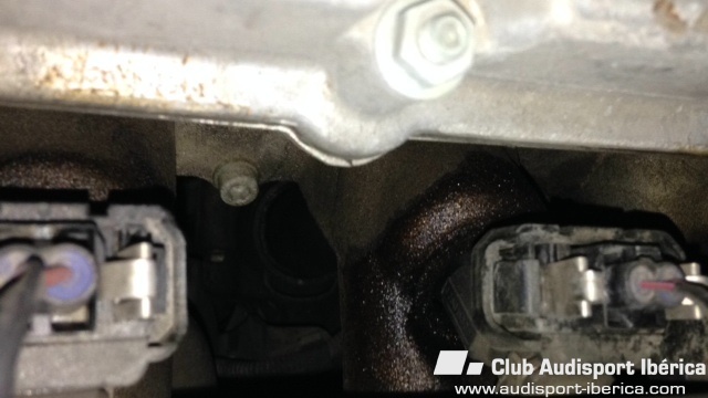

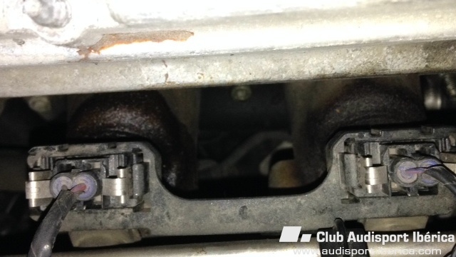

Buenas a todos! Haber si me podeis ayudar con mi duda. Ultimamente estoy teniendo varios problemas con el tt, el ultimo es este que no se si es normal.
En la rampa de inyeccion hay mancha de aceite o algo que no se que es.
adjunto fotos para que le echeis un ojo.
Gracias
Por lo que se ve rezuma por los inyectores,la culpa la tiene las juntas toricas que lleva que estaran pasadas(muy tipico en estos motores por lo que e visto)la junta es barata y el cambiarlas tambien,tendras que sacar la rampa de inyeccion y sustituirlas
