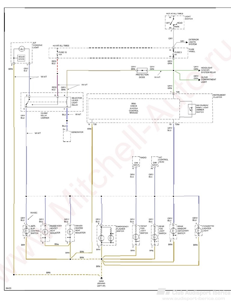

Athabasco Publicado 2 de Diciembre del 2014 Denunciar Publicado 2 de Diciembre del 2014 Eso te ha pasado de golpe? me refiero a que si estaban encendidas y se han apagado? Creo recordar que la iluminacion sale de un pin del cuadro, no recuerdo si el 58d, mirate esto, es para coches desde mediados del 97 hasta finales del año 98. Cuadro Hasta 1998 Conector AZUL - VERDE - ROJO.pdf Responder

Athabasco Publicado 2 de Diciembre del 2014 Denunciar Publicado 2 de Diciembre del 2014 La maneta pequeña de luces no es la que gobierna el interruptor de alumbrado?? Posiblemente pero si le funcionan las luces del cuadro tiene que ser de ahi hacia los botones. Creo recordar que hay un cable en el ISO de alimentacion de la radio que tambien es para eso, me suena que es blanco/azul. S2 Responder

Athabasco Publicado 2 de Diciembre del 2014 Denunciar Publicado 2 de Diciembre del 2014 A ver si con esto puedes apañar algo... Por cierto los cables de las luces son gris/azul no blanco azul, igual es un gris clarito..... s2 Responder
Genis1.8t Publicado 2 de Diciembre del 2014 Autor Denunciar Publicado 2 de Diciembre del 2014 Muchas gracias por la info. Lo del cuadro es raro. Mi cuadro siempre que se pone contacto va encendido no se como van los vuestros no se si es normal o no A ver si este finde desmonto el cuadro y también intento conseguir que se enciendan las luces que no se encienden de los botones del clima y los del lado del de los warnings Responder
