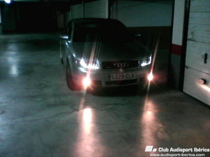

totri Publicado 8 de Noviembre del 2014 Denunciar Compartir Publicado 8 de Noviembre del 2014 Pues gracias chicos no los cambiaré y los dejare originales, ya de por si no hace la luz muy amarilla pero era mas por el efecto estético que otra cosa, aunque donde vivo pocas veces hay niebla vamos casi nunca, pero gracias por el consejo os are caso. OS pongo una foto que tenia por hay. Responder Enlace al comentario Compartir en otros sitios web More sharing options...
