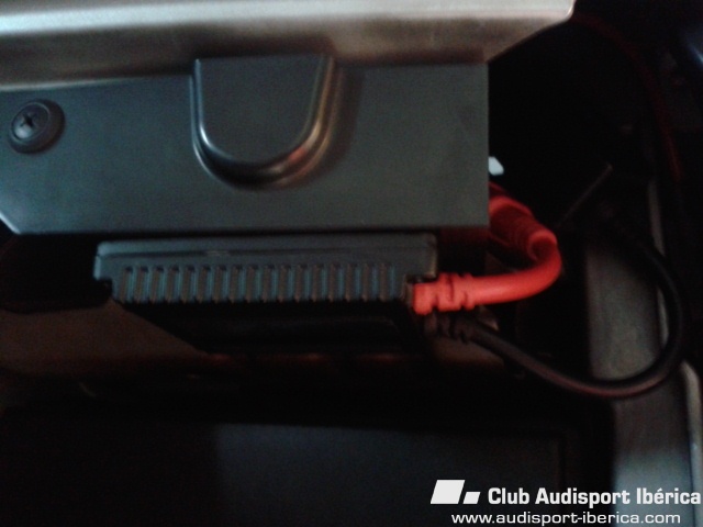

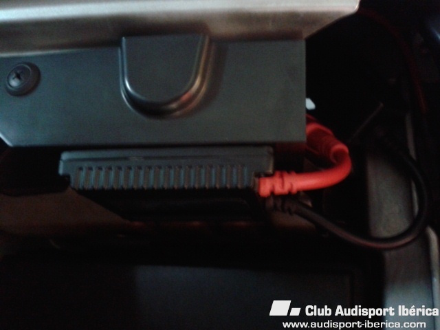

totri Publicado 16 de Noviembre del 2014 Denunciar Publicado 16 de Noviembre del 2014 Gracias chicos, haber para saber si es el balastro, bastaria con cambiarlo por el otro y comprobar si hace lo mismo al igual que la bombilla, pero el problema es que ya esta todo en su sitio y atornillado etc... y la verdad es facil hacer el cambio porque no tienes que modifcar nada del cableado pero como siempre lo qeremos dejar lo mejor posible y una cosa que en media hora lo tendriamos hecho nos tiramos hora y media y para hacer comprobaciones ahora pues me da un poco de pereza. Responder

totri Publicado 16 de Noviembre del 2014 Denunciar Publicado 16 de Noviembre del 2014 No entiendo que quieres decir de como los he puesto, es en el c-max de mi mujer y nada sacar faro hacerle agujero a la tapa para pasar cables y ya esta conectar cables y buscarle un sitio al balastro. Tengo un vídeo pero no se como poder subirlo. Lo que si se calienta un montón es el balastro yo lo he puesto cogido directo con los tornillos que trae contra un plástico y no se si he hecho bien por el calor que pueda cojer no vaya a ser que se funda. Responder

Argentum Publicado 16 de Noviembre del 2014 Denunciar Publicado 16 de Noviembre del 2014 Tranquilo con el calor. Serjio y yo los llevamos dentro y sin problemas. Piensa que el plástico de los faros está diseñado para soportar altísimas temperaturas. La gente que los abre y mete en el horno... y el faro no se funde jejeje También te digo que el xenon se calienta menos que las halógenas. Responder
totri Publicado 17 de Noviembre del 2014 Denunciar Publicado 17 de Noviembre del 2014 Al final comprobado lo que falla es el balastro, lo he cambiado de faro y la bombilla va bien se enciende rápido y color que toca así que a cambiarlo. Ya he hablado con ellos y el trato correctisimo, me envían uno nuevo y entrego el defectuoso y nos repartimos los costes, me parece correcto ya que soy de Palma. De paso también les pondré leds de posicion pero blancas porque las que me consiguió un amigo son azulones. Responder
