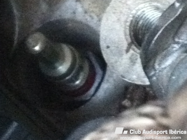

alcoscar Publicado 8 de Noviembre del 2014 Autor Denunciar Publicado 8 de Noviembre del 2014 Hola de nuevo, si no me equivoco y por la foto que pongo son beru. Voy a preguntar en mi tienda de recambios de confianza a ver que valen y dependiendo del precio ya veremos pero seguramente cambie todos. Entiendo que al ser beru si los cambio por los mismos no es necesario codificar nada, verdad Responder
vanquishrav Publicado 8 de Noviembre del 2014 Denunciar Publicado 8 de Noviembre del 2014 Son beru, metálicos, y es simplemente cambiarlos sin codificar. Enviado desde mi GT-I9300 mediante Tapatalk Responder
