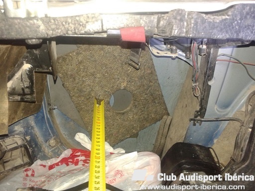

Rickyskyroller Publicado 15 de Noviembre del 2014 Autor Denunciar Publicado 15 de Noviembre del 2014 aqui el hueco sacando medidas tela especial colocada, esto evita temperaturas elevadas y humedades colocando bateria goma de camara de aire debajo la bateria para buen apoyo y para las vibraciones, mas el soporte casero polistereno para cuando cierro la tapa, la bateria queda atrapada y no salta aqui un poco de desorden y la rueda un saludo Responder
MR ANDY Publicado 15 de Noviembre del 2014 Denunciar Publicado 15 de Noviembre del 2014 Muy interesante el proyecto, ¿a cuanto sale esa tela? Saludos. Responder
Rickyskyroller Publicado 15 de Noviembre del 2014 Autor Denunciar Publicado 15 de Noviembre del 2014 Hola Andy La tela sale a 49€ 2,5m x 45cm,90€ 5m x 45cm, es un buen producto, evita ruidos carretera, vibraciones, resistente a acidos(Bateria), es impermeable, como la tela asfaltica pero patentada para estos usos. Un saludo Responder
