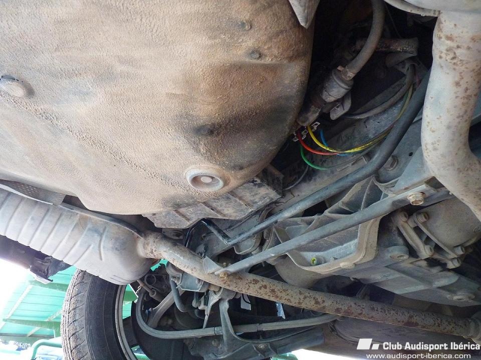

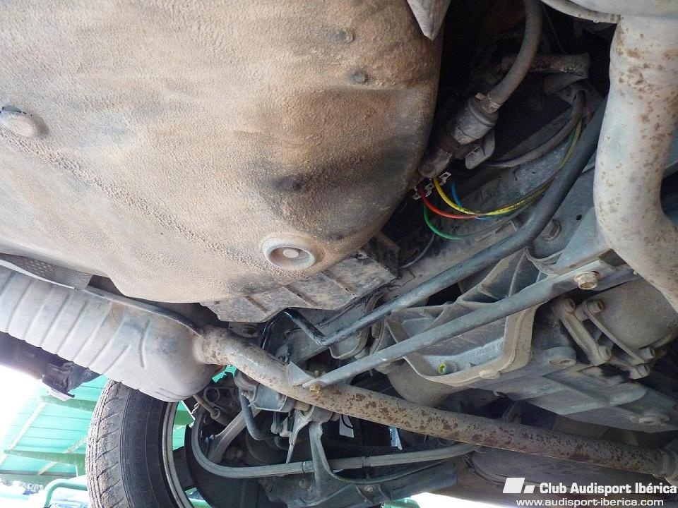

larriss Publicado 28 de Noviembre del 2014 Denunciar Publicado 28 de Noviembre del 2014 Hola Ruben en el hueco hay como una salida con un filtro de espuma, no se si sera suficiente pero ire controlando Gracias un saludo Hola, te esta quedando muy bien, comentar que esa salida con filtro de espuma es por donde toma aire el compresor de la suspension. Un saludo. Responder
Rickyskyroller Publicado 28 de Noviembre del 2014 Autor Denunciar Publicado 28 de Noviembre del 2014 larris :fool: Gracias por avisarme, tendre que fabricar un conducto hasta fuera. Un saludo Responder
larriss Publicado 28 de Noviembre del 2014 Denunciar Publicado 28 de Noviembre del 2014 Tienes facil, en el fondo hay una goma que puedes agujerear y sacar un tubito. Responder
Rickyskyroller Publicado 28 de Noviembre del 2014 Autor Denunciar Publicado 28 de Noviembre del 2014 hola larriss me puedes ensiñar en la foto, es que lo tengo forrado y no voy a ver. un saludo Responder
larriss Publicado 29 de Noviembre del 2014 Denunciar Publicado 29 de Noviembre del 2014 El tuyo parece un poco diferente al mio, deberia ser ese circulo pequeño que se ve al fondo al lado de la toma de aire del compresor, de todas formas si miras por debajo del coche deberias ver el tapon de goma, si necesitas alguna foto del mio ya te hare. Responder
Rickyskyroller Publicado 29 de Noviembre del 2014 Autor Denunciar Publicado 29 de Noviembre del 2014 Gracias larriss mirare por debajo, a ver si veo algo. Mas tarde que esta lloviendo Un saludo Responder
larriss Publicado 29 de Noviembre del 2014 Denunciar Publicado 29 de Noviembre del 2014 Mira, en esta foto de un compañero del foro (espero no le importe que la ponga) se ve perfectamente. Saludos. Responder
Rickyskyroller Publicado 29 de Noviembre del 2014 Autor Denunciar Publicado 29 de Noviembre del 2014 Hola larriss Vaya si que se ve, muchas gracias ya te contare un saludo Responder
