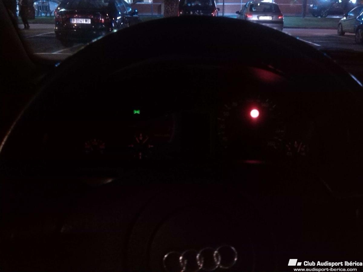

Genis1.8t Publicado 9 de Noviembre del 2014 Denunciar Publicado 9 de Noviembre del 2014 Hola chic@s A ver si alguien a tenido el mismo problema o sabría ayudarme a localizar el problema. Resulta que desde el viernes, a veces la luz del cuadro se apaga, el cuadro sigue funcionando, pero no se ilumina, estobme pasa incluso con las luces encendidas, y es muy incomodo ir circulando sin saber velocidad. Ayer por ejemplo se me apagaron de noche y estuvieron apagadas mas de una hora, luego se encendieron solas, hoy al cojer la autopista se an apagadoby cuando ya estaba aparcando se an encendido de nuevo. No entiendo como puede pasar esto, es como si no les llegara la intensidad que necesitan. A ver su alguien me puede echar una mano. Por cierto le pase ayer noche el vag com y no salio ningún fallo Gracias de antemano! Responder

Genis1.8t Publicado 2 de Diciembre del 2014 Autor Denunciar Publicado 2 de Diciembre del 2014 Ya e sacado el cuadro y tocado los conectores y están bien, pero me lo a vuelto a hacer, creo que el problema podría venir de la alarma, ya que cuando la alarma suena o da la señal de confirmación de que esta activada, se encienden las luces de posición y el cuadro a la vez que suena la alarma. No se si ese sera el problema que haga al contacto en algún sitio, también me e dado cuenta que al encender las luces la pantalla de los kilómetros si te fijas se ve como parpadea muy ligeramente como si le llegara mal la corriente. Si no se encienden las luces esta bien iluminada sin hacer extraños. Quizás tenga bombillas de mayor potencia que la potencia normal? Me parece tan raro el fallo. Lo de los cables de las bujías osea de las bobinas, no lo descarto pero casi, no noto nada raro el coche responde igual cuando esta encendido o cuando se paga solo. Responder
Genis1.8t Publicado 2 de Diciembre del 2014 Autor Denunciar Publicado 2 de Diciembre del 2014 Asi es como se queda el cuadro cuando se apagan solas las luces, estando las de cruce y posición encendidas Responder
