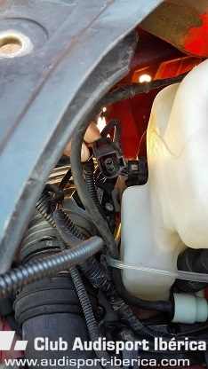

Ferniglu Publicado 10 de Noviembre del 2014 Denunciar Publicado 10 de Noviembre del 2014 Buenas a todos, Resulta que junto al deposito del limpiaparabrisas, me he encontrado un enchufe hembra que no tiene correspondencia con su macho. He averiguado que mi culohuevo tuvo un accidente hace unos 10 años. Tambien resulta que el paragoltes no es el suyo, no llevaba labafaros y yo se los instale conectandolos al limpia de atras. Podria ser que tras el accidente, le pusieran un deposito del limpia que no fuera para lavafaros? Que los depositos para lavafaros lleven 2 bombas de agua y el enchufe que me falta sea el de la bomba que el mio no lleva? No se si me he explicado bien pero si alguien me confirma mis sospechas entiendo que la solucion seria ponerle un deposito del limpia especifico para a3 con lavafaros. Muchas gracias a todos y saludos. Por cierto, soy de Castellon y tengo Vagcom, para quien lo necesite Responder
Aletes Publicado 14 de Noviembre del 2014 Denunciar Publicado 14 de Noviembre del 2014 (editado) Buenas! Puede ser que tuviera lavafaros y con el golpe, le montaron esas. Para comprobar que tenia lavafaros, con un polimetro verifica si da tension ese concetor. Tras unos segundos activada el agua de los limpias delanteros los lavafaros funcionan. Tienes xenon?? Supongo que si es que tenia lavafaros, tendria xenon de serie. Igual con el golpe las opticas tambien fueron cambiadas. Mira si tiene los niveladores de xenon en los amortiguadores del lado del conductor. Ya contarás! Un saludiño Editado 14 de Noviembre del 2014 por Aletes Responder
Ferniglu Publicado 14 de Noviembre del 2014 Autor Denunciar Publicado 14 de Noviembre del 2014 Muchas gracias Aletes, me hare con un polimetro y mirare lo de la tension. El coche llevaba xenon de casa por que lleva niveladores delante y detras. Mi duda es si el deposito del limpia será el mismo para A3 con o sin lavafaros. Si es distinto, seguro que el enchufe que anda suelto, tiene su correspondencia. Si el enchufe tiene corriente al darle al limpia, sigo sin tener donde enchufarlo Muchas gracias Compi Responder
Bheirons Publicado 14 de Noviembre del 2014 Denunciar Publicado 14 de Noviembre del 2014 Buenas, el deposito que va ocn el sistema de lavafaaros tiene 5.3 litros i el que va sin lavafaros 3.5 o 3.3 no recuerdo pero porahi esta, sii tu coche lleva el de 5.3 veras que lleva dos motores uno a cada lado del deposito y sino tiene dos motores es el de 3.3 o 3.5 Seguramente ocn el porrazo delantero le cambiaron todo pero tienes els sisetma semi montado, vamos eso es lo que se me ocurre a mi con las pistas que das Un saludo Responder
Ferniglu Publicado 14 de Noviembre del 2014 Autor Denunciar Publicado 14 de Noviembre del 2014 Diana Bheirons, efectivamente lleva un deposito de 3 lts. esta claro que en la reparacion le colocaron ese en vez del suyo y le suprimieron los lavafaros aunque le dejaron todo el resto del sistema xenon. Ya tengo claro por donde moverme. Muchas gracias, muy buena la referencia de las capacidades de los depositos. Responder

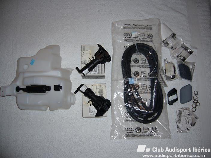

Carmelo Publicado 14 de Noviembre del 2014 Denunciar Publicado 14 de Noviembre del 2014 Pues a mi no me suena lo de los dos motores ... yo cuando monté en el anterior culohuevo el sistema de lavafaros completo (depósito 5,3) traía una bomba, que va como se ve en el hueco del depósito... Responder

Carmelo Publicado 16 de Noviembre del 2014 Denunciar Publicado 16 de Noviembre del 2014 Pues será así, yo cuando pedí en el conce el sistema completo de lavafaros esto es lo que me dieron (y lo que figura en el ETKA), pero el depósito de 5,3 solo tiene hueco para adosar una bomba, como se ve en la foto, por el otro lado es completamente liso... entiendo que esa segunda bomba para los limpiaparabrisas va situada en otro lado... el sistema desde luego funcionaba perfectamente... Responder
zanusix Publicado 16 de Noviembre del 2014 Denunciar Publicado 16 de Noviembre del 2014 Si, el mio lleva dos bombas, en cada lado del deposito, compre todo el sistema de lavafaros de un A3 del 2002 con un piño trasero de un desguace. Podria ser que lo que has comprado sea un kit de reequipamiento para lavafaros a posteriori de AUDI, y que es diferente. Responder
Ferniglu Publicado 17 de Noviembre del 2014 Autor Denunciar Publicado 17 de Noviembre del 2014 Muchas gracias a todos, deduzco despues de todas vuestras aportaciones que originalmente monta el deposito de 5,5 lts con dos bombas si bien, hay un kit para montar los faros xenon a posteriori que es algo diferente. Esta claro que el enchufe que a mi me sobra, iria a esa segunda bomba que el deposito de 3lts no lleva Muchas gracias a todos de nuevo, me habeis aclarado el tema por completo Responder
Carmelo Publicado 18 de Noviembre del 2014 Denunciar Publicado 18 de Noviembre del 2014 Si, el mio lleva dos bombas, en cada lado del deposito, compre todo el sistema de lavafaros de un A3 del 2002 con un piño trasero de un desguace. Podria ser que lo que has comprado sea un kit de reequipamiento para lavafaros a posteriori de AUDI, y que es diferente. Pues lógica tiene, los A3 con halógenos llevan la bomba para los limpias en otro lado, así que lo suyo es un depósito para una bomba... ahora llevo xenon de serie, le echaré un vistazo al depósito para ver si van las dos bombas, que la verdad no me he fijado nunca... Responder
