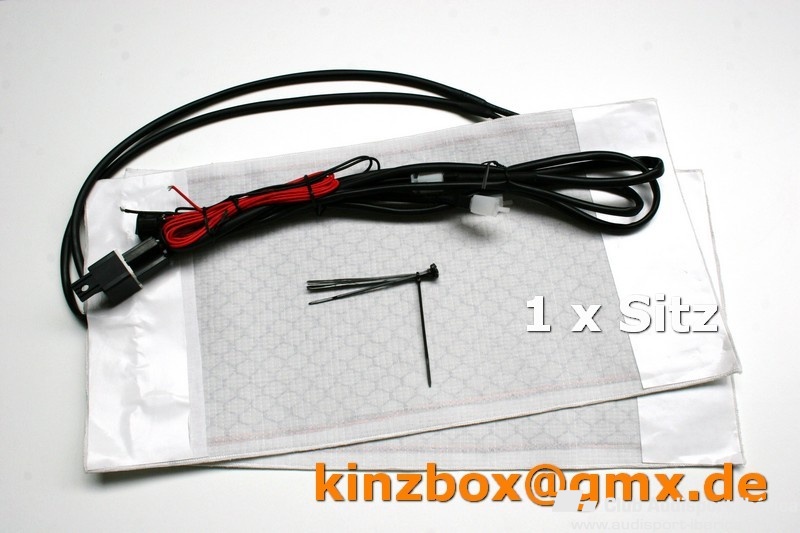

loren27x Publicado 11 de Noviembre del 2014 Autor Denunciar Publicado 11 de Noviembre del 2014 He visto varios os pongo unos ejemplos este pone que es para audi bmw mercedes y las esterillas de carbono viene para dos asientos y con rele e interruptores Responder

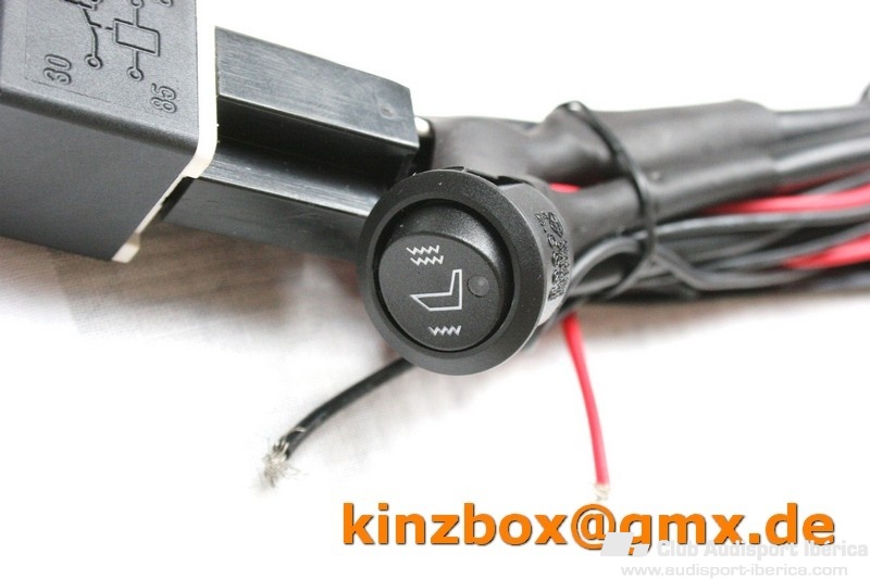

loren27x Publicado 11 de Noviembre del 2014 Autor Denunciar Publicado 11 de Noviembre del 2014 Esto es lo que pone que es de carbono y debe calentar mas o mas rapido no lo se muyy bien Responder

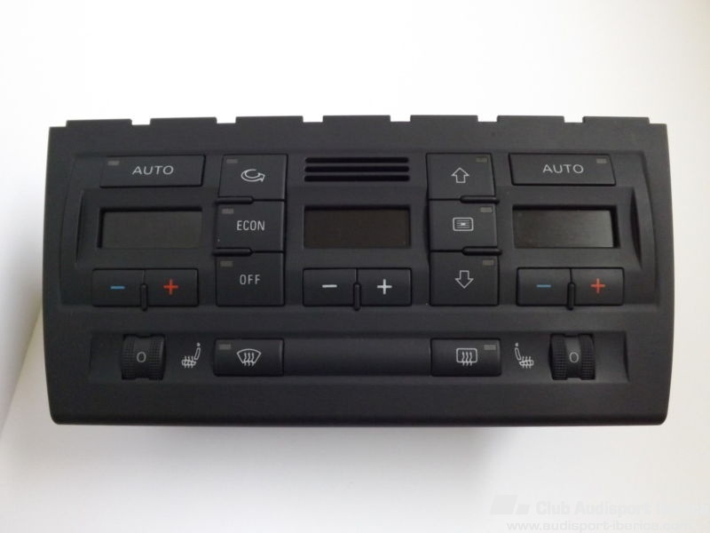

loren27x Publicado 11 de Noviembre del 2014 Autor Denunciar Publicado 11 de Noviembre del 2014 Tambien se pueden poner los botones del kit en el clima como el que viene de serie,o controlar con los botones de serie Responder
