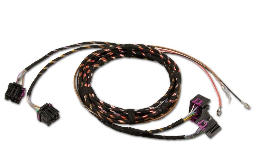

Esteban oliveira Publicado 14 de Diciembre del 2017 Denunciar Publicado 14 de Diciembre del 2017 Hola.me interesa este tema ya que tengo los asientos traseros calefactados y la botonera y solo le falta los cables.vi en amazon los de kufatec y hay un cable rojo q pone kl.30kl.15 q nose donde va.alguno lo monto? Responder

merchi Publicado 14 de Diciembre del 2017 Denunciar Publicado 14 de Diciembre del 2017 hola yo hace 4 años lo monte,y con los cables de kufatec,fue todo muy facil, lo mas costoso quitar el tapizado inferior,y otra cosa, al instalar el clima del b7 no funcionaba la luneta trasera que instalando un rele quedo solucionado,en su dia encontre un post que estaba todo ya explicado y aclare el tema del rele,cuando compras el cable de kufatec te mandan un enlace del esquema electrico.pon las dudas y te ire diciendo.un saludo Responder

merchi Publicado 15 de Diciembre del 2017 Denunciar Publicado 15 de Diciembre del 2017 hola Esteban!! ya que has de comprar la unidad de control del climatizador,yo compraria el del b7 ya que no se pelan los botones y solo tienes que insatalar el rele y es muy facil,una vez tengas los cables y conector en frente te daras cuenta que no tiene misterio.un saludo Responder
Esteban oliveira Publicado 17 de Diciembre del 2017 Denunciar Publicado 17 de Diciembre del 2017 Hola merchi.gracias x contestar.yo lo tengo mas facil ya q los delanteros ya son calefactados.solo me falta los de atras.ya pedi los cables,cuando lleguen haber si se donde conecta el cable rojo sino preguntare x aqui.supongo q ira a los fusibles.los otros tres se q va uno a los asiemtos y los otros dos a la botonera Responder
merchi Publicado 17 de Diciembre del 2017 Denunciar Publicado 17 de Diciembre del 2017 hola!!! en la pagina de kufatec te descargas el archivo y tienes el esquema,asi que no hay perdida,mira en el manual de usuario del coche y localiza donde va el fusible de los asientros ya que en el portafusibles de tu coche lo tendras vacio y lo pones donde te ponga en el manual,por si tienes algun dia algun problema que sepas localizarlo rapidamente.un saludo Responder
Esteban oliveira Publicado 11 de Enero del 2018 Denunciar Publicado 11 de Enero del 2018 Hola merchi ya me llegaron los cables.pro en la pagina me pone q no hay esquema.conectar atras esta claro pro despues hacia alante viene una masa el de meter en el fusible 34 y otro mas q nose.aparte otro cable suelto q tiene de un lado como para masa y del otro la misma cabeza q el q nose donde va Responder
