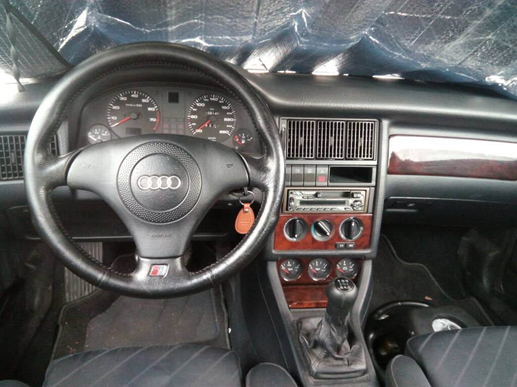

cMs__20v Publicado 20 de Enero del 2016 Autor Denunciar Publicado 20 de Enero del 2016 El otro dia compre un volante para el Audi, a ver si fuera el defintivo. Os dejo una foto: Es de un A6 C5 del 98, caña ancha y venia sin carrete. Le he puesto el adaptador a caña ancha y perfecto, lo que no veo tan claro es el tema del carrete, en principio le puedo poner el del Coupe de origen, pero requiere trabajo, incluso de tornero, sólo me falta ver un carrete de un A6 o alguno que pueda valer. Saludos. Enviado desde mi PULP mediante Tapatalk Responder
albaud22 Publicado 31 de Enero del 2016 Denunciar Publicado 31 de Enero del 2016 Precioso este volante. Le queda perfecto estéticamente hablando, y además tiene pinta de estar bien cuidado!! Saludos Responder
cMs__20v Publicado 6 de Febrero del 2016 Autor Denunciar Publicado 6 de Febrero del 2016 Si, el volante esta en bastante buen estado, y le queda al coche que ni pintado. Tengo que pasarle la ITV, pero necesito 2 faros, uno estaba roto y arreglado de mala manera, y el otro tiene un picado y se esta despegando la parte reflectante, a ver si encuentro algo por aqui cerca Enviado desde mi PULP mediante Tapatalk Responder
