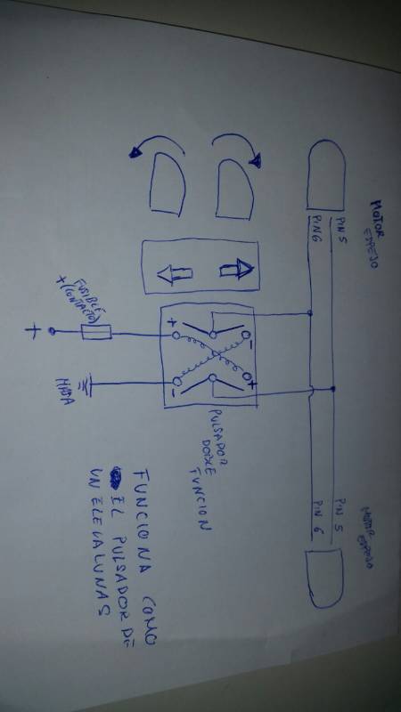

jesus20329 Publicado 16 de Febrero del 2015 Autor Denunciar Publicado 16 de Febrero del 2015 pues la verdad es que estoba tan harto que he ido a saco y no he hecho fotos, la historia es localizar los espejos abatibles, a ver haber haylos, pero esta complicado, los mios son los de un RS6, que es el mismo cuerpo al cual le adapte el brazo del A4 /hice un brico de como se desmonta el espejo y como hacerse e¡un útil para ello), la put*da es que justo en el brazo es donde va alojado el sistema del final de carrera que coreta la corriente cuando el espejo llega a su posición, con los cual solo he podido hacerlos funcionar como si de un elevalunas se tratase utilizando un pulsador de doble función, no lleva relé por que el motor es tan pequeño que no hace falta ponerlo. Ya os pondré una foto con el esquema. Por otro lado una vez que ya estaba todo hecho, Zeimón encontró en ebay los espejos abatibles para el A4 b5, y no salia cara la pareja, sobre 120 euros si no recuerdo mal, pero yo ya estaba harto de gastar dinero con espejos, esos espejos si que se pueden conectar sin problemas, llevan su rele y el botón con la función de replegado. Responder
zeimon Publicado 16 de Febrero del 2015 Denunciar Publicado 16 de Febrero del 2015 Aquí va el esquema de los espejos cortesía de Jesús Responder
