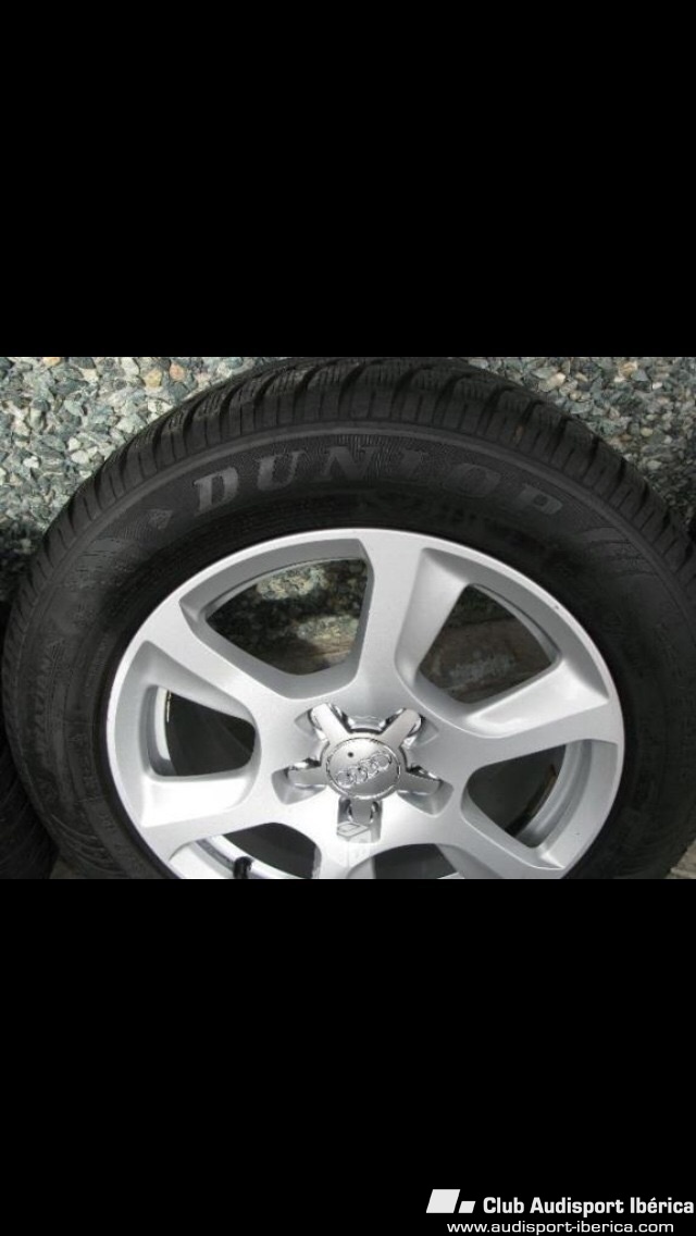

Sastre Publicado 12 de Noviembre del 2014 Denunciar Publicado 12 de Noviembre del 2014 hola a todos quisiera cambiar las típicas llantas de mi a6 2.4 de gasolina las que son esas tapaditas por unas de un amigo de un a4 de 2010 son la misma medida 225/50/16 y quisiera saber si le sirven a mi a6 no se como poner fotos para enseñaros que tipo de llanta es , mi a6 es de 2005 gracias , mañana tengo que darle la contestación haber si me podéis ayudar si queréis os mando una foto por whatssap Xa que la veais Responder
Sastre Publicado 12 de Noviembre del 2014 Autor Denunciar Publicado 12 de Noviembre del 2014 Pues me ha salido la foto jiji Responder
Brosi Publicado 13 de Noviembre del 2014 Denunciar Publicado 13 de Noviembre del 2014 Necesitas unos aros centradores, ya que el buje central del A4 es más grande que el del A6, el nuestro es 57,1 y creo que el del A4 es 66¿?. La siguiente diferencia es el ET, el desplazamiento, las del A4 te quedarán más hacia afuera. Lo mejor es montar por lo menos dos de un lado bajar el coche moverlo un poco para que asiente la suspensión y ver como queda. Responder
Skank Publicado 26 de Noviembre del 2014 Denunciar Publicado 26 de Noviembre del 2014 y el tercer tema es el índice de carga de esos neumáticos respecto al de tu a6. Te sale más caro el collar que el perro. Responder
abarkas Publicado 26 de Noviembre del 2014 Denunciar Publicado 26 de Noviembre del 2014 Que yo sepa los nuestros (A6) llevan gomas 225/55/16, cerciórate. Si tu coche pone en la ficha técnica ésta medida no puedes poner 225/50/16. Otra cosa en caso de ser así es que las llantas sí te sirvan (a mí me gustan) siempre en cuando el ET entre dentro de tolerancias. Te sirven desde ET 45 hasta 25. Con 25 y gomas de 225 te quedan el flanco exterior de las mismas a ras de aleta, para mí lo ideal con ese ancho de goma es ET 30. En todas las llantas te viene grabado el ET, míralo. Responder
