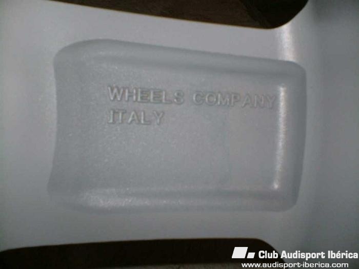

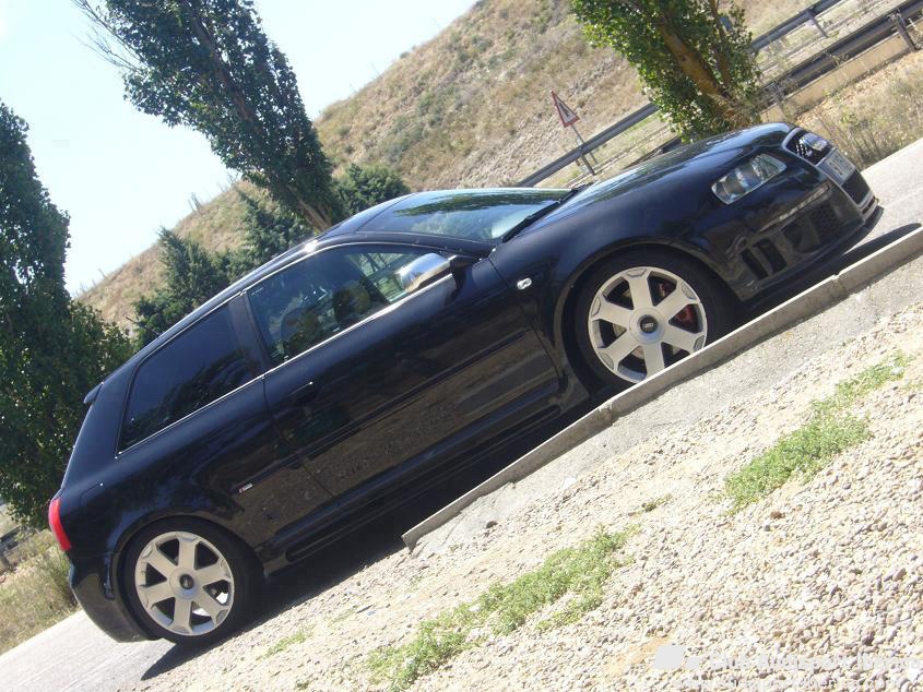

Carmelo Publicado 13 de Noviembre del 2014 Denunciar Publicado 13 de Noviembre del 2014 A1, A2, A3 8L y TT MKI son los modelos con tornillería 5x100. Yo antes de las BBS CH (19") monté muchos años las S4 réplica en 18", en medida 8x18" ET 35. Quedan simplemente perfectas para el A3, eso sí, al límite con las aletas delanteras, y a un par de centímetros en las traseras (como las AVUS S3, que son 7,5x17" ET 32). Eran réplicas italianas y la verdad es que me dieron un resultado fantástico (y lo siguen dando ahora en el León de un compañero de trabajo). El tema es que no se fabricaron originales en 5x100, todo en 5x112... así que réplica o olvídate, puedes pensar en orginal y meter adaptadores de tornillería pero ya desplazarían demasiado para la aleta A3 (para la S3 sí podría ser)... A mi personalmente el diseño S4 me parece espectacular, llanta robusta, de aspecto deportivo y elegante a la vez, pero muy clásico... a veces me entran ganas de volverla a montar... Wheels Company... Responder
jjuuaannk Publicado 14 de Noviembre del 2014 Autor Denunciar Publicado 14 de Noviembre del 2014 Simplemente hermoso hermano Responder
