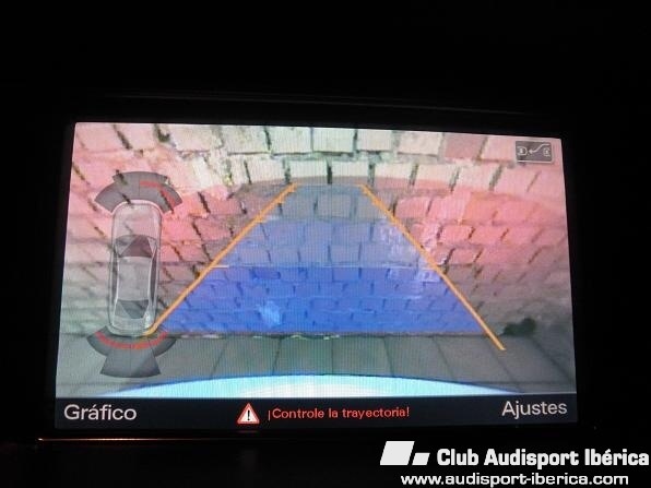

conbros Publicado 20 de Marzo del 2015 Denunciar Publicado 20 de Marzo del 2015 hola a todos, he estado leyendo este post de principio a fin y me quedan dudas. tengo un avant 150 clean s-line edition de este verano, con entre otros extras Pack Business (con navegador básico) y Parking Audi Plus (sensor delantero y trasero con imagen del coche). estaba planteándome la cámara trasera, pero no me queda muy claro (soy un poco zote para estas cosas) si para este coche se podría poner, así como si se podría ver la imagen del coche así como la imagen de la cámara al mismo tiempo. También lo que necesitaría y la pasta que costaría. Seguramente ya lo puesto alguien, pero se me mezclan los conceptos con tanto mensaje y me pierdo (lo siento). gracias a todos Responder
urbam Publicado 20 de Marzo del 2015 Denunciar Publicado 20 de Marzo del 2015 En un lado sale como ahora el contorno del coche con los sensores, pero ya te digo más pequeño y en un lado y el resto la camara Responder
pepechemajosemari Publicado 20 de Marzo del 2015 Denunciar Publicado 20 de Marzo del 2015 Sale así compañero siempre que montes la original. Responder
