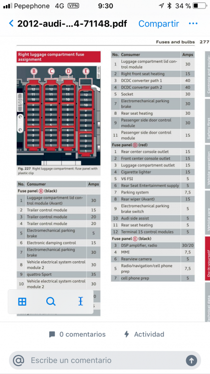

Harigami Publicado 4 de Septiembre del 2018 Denunciar Publicado 4 de Septiembre del 2018 Bueno pues este fin de semana me lie a hacer el brico de la camara y como no, me he encontrado con varios problemas. El primero de todos es que la centralita que me ha vendido el polaco es de un Q5. En teoria vale pero no conozco a nadie que la haya puesto en un A4 B8. El segundo problema (y en esto le he pedido ayuda a Lazpi -mil gracias-) es que el cableado electrico no es como lo teneis en el brico. Es una chapuza. El conector a masa va en el maletero, pero el positivo va encintado con el cable can high low hasta la guantera, y encima no llega mas que hasta el altavoz. He estirado todo lo posible pero no da. Tambien me he dado cuenta que faltan los pines del Can HighLow, asi que toca comprar cable con pines y empalmar. Por lo que lanzo las siguientes preguntas para Grial, Lazpi y Sthack: -Pasa algo por conectar positivo en la guantera y negativo en el maletero? Es un poco absurdo pero a estas alturas no me planteo abrir todo para cambiar todo el cableado. -Y lo segundo y mas importante, en la guantera conecto el positivo en la fusiblera negra o en la marron? En el beico se dice de comectarla en la marron, pero en el manual del A4 Facelift dice que va en la fusiblera E negra pin 6. Me da la impresion de que el brico esta hecho con un prefacelift (Zihan) porque en las fotos salen fusibleras de color carne, que el mio no tiene. Y como tengo que poner el fusible en la guantera tengo dudas de que fusiblera utilizar. Responder

Harigami Publicado 4 de Septiembre del 2018 Denunciar Publicado 4 de Septiembre del 2018 Como siempre muchas gracias! Eso mismo pienso yo, pero como hay diferencias entre el facelift y el prefacelift en el tema fusibles no me gustaria meter la pata. Responder
