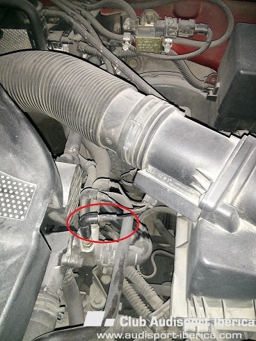

fgomez Publicado 20 de Noviembre del 2014 Denunciar Compartir Publicado 20 de Noviembre del 2014 Antes que nada perdon si es un tema ya tratado, he estado tratando de informarme y he visto bricos de cambio de sensor de temperatura y de termostato, pero las imágenes ya no están disponibles y tengo dudas de lo que le capa a mi coche. Mi coche es un Audi A3 TD! 90cv del 97 importado de alemania, me acaban de reparar un golpe en el taller de chapa, han cambiado el parachoques frontal y el faro delantero e intermitente izquierdo, la cuestión es que después de recoger el coche me he dado cuenta de que la calefacción no funciona, sale aire, pero no caliente y la aguja de temperatura le cuesta mucho subir, de hecho no pasa de 75º, cuando antes iba clavada a 90 cv estabilizandose muy rápido. Mi primera duda es , al desmontar y cambiar el parachoques han podido tocar, desconectar o pinzar algún cable o es casualidad y no tiene que ver nada con la reparación? Además se me junta con que hace un par de meses me di cuenta de que el cable de la imagen adjunta estaba roto, lo uní y soldé, pero ahora me hace dudar si está dando error Como veis voy muy perdido, soy manitas, pero sin tener claro por donde empezar, que piezas comprar y donde no se por donde empezar Gracias de antemano Responder Enlace al comentario Compartir en otros sitios web More sharing options...

Carlisu84 Publicado 20 de Noviembre del 2014 Denunciar Compartir Publicado 20 de Noviembre del 2014 termostato casi seguro Responder Enlace al comentario Compartir en otros sitios web More sharing options...
