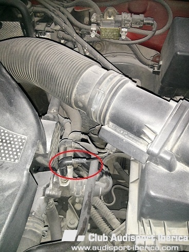

fgomez Publicado 20 de Noviembre del 2014 Denunciar Publicado 20 de Noviembre del 2014 Antes que nada perdon si es un tema ya tratado, he estado tratando de informarme y he visto bricos de cambio de sensor de temperatura y de termostato, pero las imágenes ya no están disponibles y tengo dudas de lo que le capa a mi coche. Mi coche es un Audi A3 TD! 90cv del 97 importado de alemania, me acaban de reparar un golpe en el taller de chapa, han cambiado el parachoques frontal y el faro delantero e intermitente izquierdo, la cuestión es que después de recoger el coche me he dado cuenta de que la calefacción no funciona, sale aire, pero no caliente y la aguja de temperatura le cuesta mucho subir, de hecho no pasa de 75º, cuando antes iba clavada a 90 cv estabilizandose muy rápido. Mi primera duda es , al desmontar y cambiar el parachoques han podido tocar, desconectar o pinzar algún cable o es casualidad y no tiene que ver nada con la reparación? Además se me junta con que hace un par de meses me di cuenta de que el cable de la imagen adjunta estaba roto, lo uní y soldé, pero ahora me hace dudar si está dando error Como veis voy muy perdido, soy manitas, pero sin tener claro por donde empezar, que piezas comprar y donde no se por donde empezar Gracias de antemano Responder
Sardinero Publicado 20 de Noviembre del 2014 Denunciar Publicado 20 de Noviembre del 2014 Si damos por hecho que el termómetro funciona bien, y no sube de 75º, a mí me parece que eso es que el termostato está siempre abierto y no deja tomar temperatura al motor. Por la misma razón (y no sé si ese coche podría tener calefacción autónoma), la calefacción no calienta. A lo mejor ya estaba mal antes de la reparación que has hecho, y no te habías dado cuenta. O ha coincidido que el termostato ha cascado ahora. En cualquier caso, cambiarle el termostato no creo que salga caro (en un taller independiente, claro). Slds. Responder
Pinazinho Publicado 3 de Diciembre del 2015 Denunciar Publicado 3 de Diciembre del 2015 Hola buenas! A mí me pasa exactamente lo mismo que a fgomez. No me funciona la calefacción y tengo el mismo cable roto. He leído el tutorial de Juanm87 (http://www.audisport-iberica.com/foro/topic/177419-brico-cambio-de-termostato-motor-ahf/) y he cambiado el termostato, pero sigue igual. Ahora pienso que el termostato viejo igual estaría funcionando bien. He comprobado las temperaturas de motor y refrigerante accediendo a los códigos "secretos" del clima (botón de recirculación de aire + flecha arriba). Canal 49 = temperatura del refrigerante, canal 51 = temperatura motor. La del motor se pone a 90 y la de refrigerante va subiendo hasta 60 más o menos. Tenéis idea de por dónde puedo seguir mirando? Responder
edgarvigo Publicado 3 de Diciembre del 2015 Denunciar Publicado 3 de Diciembre del 2015 canal 49-temperatura refrigerante,el problema tambien puede ser en el sensor del refrigerante que lea mal,ese sensor se encuentra en un manguito que sale del bloque y entra al radiador,(fallo muy comun,el sensor bueno es de color verde)si el termostato esta siempre abierto la temperatura en parado llegaria a 90 y al entrar en circulacion libre a buena velocidad la temperatura bajaria. canal 51-temperatura aceite,en mi caso tengo un 1.8t y sube hasta 75 y ahy sequeda,compañeros con mismo motor pero en a4 la temperatura del aceite varia. cambiar el termostato es facil y economico,pero cambiar el sensor son 5 minutos y mas economico puedes empezar por el sensor. esto es lo que yo se sobre este tema,espero que te sirvapara empezar,un saludo Responder
