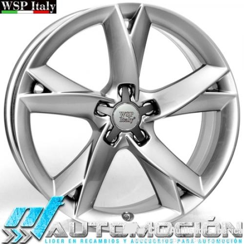

estoy pensando en cambiar las llantas de 16" y la medida del neumático es 215/55 16 por unas de 19" pero tengo una par de dudas:
he visto unas asp italy w558 pontenza pero en opciones disponibles me pone :
8,5X19" 5X112 ET32 66.6
8,5X19" 5X112 ET35 57.1
8,5X19" 5X112 ET42 57.1
​a que se refiere esto? cual tendría que coger?
pensaba montar unos 235/35 19
Publicado (editado)
hola 8.5 son la anchura referida en pulgadas lo multiplicas por 21´5 mm y sabrás la anchura de la llanta, 19 es el radio y la otra medida del buje y el Et es el desplazamiento contra menos Et mas sale para a fuera
