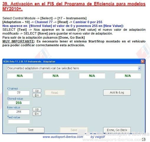

ibi Publicado 21 de Noviembre del 2014 Denunciar Publicado 21 de Noviembre del 2014 Buenos días. En los B8 y A5 anteriores al 2012, el coche te decía mediante voz unas indicaciones relacionadas con el uso eficiente del coche, lo que llamáis la SUEGRA. En los posteriores a esa fecha, sólo es visual en el cuadro de instrumentos. ¿Se puede activar por Vag Com en los posteriores al 2012? Saludos Responder

ibi Publicado 21 de Noviembre del 2014 Autor Denunciar Publicado 21 de Noviembre del 2014 Perdon??? Me pueded ecplicar eso? Es la primera vez que lo escucho el mio es del 2009. Como se puede activar? O tengo que tener algun extra. Los A4y A5 anteriores al 2012 aprox. si tienen activado en el FIS del cuadro el modo económico. El de color verde. Si hay algo que pueda estar elevando el consumo, no sólo te avisa mediante menssje en el FIS, sino quw tambien por mensaje de voz. Pero ahora que lo pienso, no sé si no es en los anteriores al 2009. Responder
ALL70 Publicado 21 de Noviembre del 2014 Denunciar Publicado 21 de Noviembre del 2014 Yo lo de los avisos en la pantalla sí que lo tengo, pero lo de que los diga una voz no había oido que se pudiera. De todos modos, no todos los anteriores al 2012 tienen activado los mensajes en el FIS, ya venía activado en los del 2010 y posteriores, pero los anteriores tenían que activarlo con el vagcom. Saludos! Responder
albertoavant Publicado 21 de Noviembre del 2014 Denunciar Publicado 21 de Noviembre del 2014 Pues el mio no lo tiene lo unico es el cambio de marchas recomendado. Sabeis como activarlo con el vag? Responder
ALL70 Publicado 21 de Noviembre del 2014 Denunciar Publicado 21 de Noviembre del 2014 Disculpa Alberto, lo he buscado en el manual de vwgolf y pone que es solo en los MY2010 y posteriores. Pero te pongo aquí la información por si lo quieres mirar, también había un hilo sobre ello: http://www.audisport-iberica.com/foro/topic/258439-activacion-de-la-eficiencia-energetica-en-el-fis Responder
