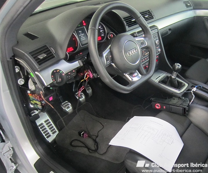

Peixet Publicado 25 de Noviembre del 2014 Denunciar Publicado 25 de Noviembre del 2014 Casualmente, yo también estoy liado con el mismo tema. Lo he conectado de forma provisional, y el principal problema que le encuentro es que si pulsas el botón estando el motor en marcha, actúa el motor de arranque. Lo que quisiera conseguir es que la alimentación del relé pasara por el conmutador del pedal de embrague, así para poder arrancar te obliga a pisar el embrague (como en el RS4). El problema es que ese conmutador tiene corriente cuando no está pisado y corta al pisarlo, que es lo contrario de lo que necesito. Con el de freno si que se podría hacer, pero como podemos poner el mensaje de "pisar el embrague para arrancar el motor", molaría hacerlo con el del embrague. ¿Alguien sabe cómo se podría solucionar lo del embrague? Responder

Peixet Publicado 25 de Noviembre del 2014 Denunciar Publicado 25 de Noviembre del 2014 Estaba pensando que quizás podría funcionar lo del embrague montando un relé normalmente cerrado en vez de uno normalmente abierto. De este modo, nada mas dar al contacto y sin pisar el embrague se activaría el electroimán y abriría los contactos impidiendo que pueda arrancar. Al pisar el embrague, deja de pasar corriente y se cierran los contactos pudiendo arrancar. Lo que no se es si es malo que esté excitado el electroimán siempre que no pise el embrague (que sería casi siempre). ¿Algún entendido sabe si esto es viable? Responder
Argentum Publicado 25 de Noviembre del 2014 Denunciar Publicado 25 de Noviembre del 2014 Suena retorcido lo que te voy a decir, pero igual cortando alimentación cuando se apaga alguna luz del cuadro, una vez arrancas solucionas el problema del sensor del embrague. Y luego para la retroiluminación del botón, pues le robas del mismo mechero. Responder
Peixet Publicado 26 de Noviembre del 2014 Denunciar Publicado 26 de Noviembre del 2014 Suena retorcido lo que te voy a decir, pero igual cortando alimentación cuando se apaga alguna luz del cuadro, una vez arrancas solucionas el problema del sensor del embrague. Y luego para la retroiluminación del botón, pues le robas del mismo mechero. Lo de tomar la alimentación de alguna lucecita del cuadro de instrumentos como por ejemplo de la de batería o aceite es una buena opción para coches antiguos que llevan bombillas de 12 voltios, pero sacar un cable de nuestros cuadros no se si será posible ya que todo deben ser leds (y no se a que voltaje funcionarán). En este vídeo por ejemplo, la alimentación del relé la tomaba de la bombilla de batería del cuadro de instrumentos. Entonces al dar el contacto están luciendo (y alimentando al relé), pero una vez arrancas se apagan, dejan de alimentar el relé y cuando pulsas el botón de arranque no actúa el motor de arranque. Lo de la iluminación la tomaría del mechero como dices. Responder

fjavier2.0 Publicado 26 de Noviembre del 2014 Denunciar Publicado 26 de Noviembre del 2014 Casualmente, yo también estoy liado con el mismo tema. RS4 START BUTTON.jpg Lo he conectado de forma provisional, y el principal problema que le encuentro es que si pulsas el botón estando el motor en marcha, actúa el motor de arranque. Lo que quisiera conseguir es que la alimentación del relé pasara por el conmutador del pedal de embrague, así para poder arrancar te obliga a pisar el embrague (como en el RS4). El problema es que ese conmutador tiene corriente cuando no está pisado y corta al pisarlo, que es lo contrario de lo que necesito. Con el de freno si que se podría hacer, pero como podemos poner el mensaje de "pisar el embrague para arrancar el motor", molaría hacerlo con el del embrague. ¿Alguien sabe cómo se podría solucionar lo del embrague? como lo llevas as averiguado algo ? esta muy xulo tu coche jeje Responder
Peixet Publicado 26 de Noviembre del 2014 Denunciar Publicado 26 de Noviembre del 2014 Los LED que yo sepa funcionan a 12V, así que no problem. He visto algo por ahí y creo que son de unos 3 V, de todos modos, aunque fueran de 12V no me arriesgo a cargarme el cuadro. Responder
Peixet Publicado 26 de Noviembre del 2014 Denunciar Publicado 26 de Noviembre del 2014 Casualmente, yo también estoy liado con el mismo tema. RS4 START BUTTON.jpg Lo he conectado de forma provisional, y el principal problema que le encuentro es que si pulsas el botón estando el motor en marcha, actúa el motor de arranque. Lo que quisiera conseguir es que la alimentación del relé pasara por el conmutador del pedal de embrague, así para poder arrancar te obliga a pisar el embrague (como en el RS4). El problema es que ese conmutador tiene corriente cuando no está pisado y corta al pisarlo, que es lo contrario de lo que necesito. Con el de freno si que se podría hacer, pero como podemos poner el mensaje de "pisar el embrague para arrancar el motor", molaría hacerlo con el del embrague. ¿Alguien sabe cómo se podría solucionar lo del embrague? como lo llevas as averiguado algo ? esta muy xulo tu coche jeje Gracias fjavier!! De momento, se se si podrá ser lo del relé NC, sinó lo conectaré al pedal de freno y au. Responder
Argentum Publicado 26 de Noviembre del 2014 Denunciar Publicado 26 de Noviembre del 2014 Investiga a ver si hay algún fusible o relé del coche que funcione solo cuando está el contacto puesto, y que pierda alimentación una vez arrancado el coche. Responder
sopelana Publicado 26 de Noviembre del 2014 Denunciar Publicado 26 de Noviembre del 2014 Peixet, no te pierdes una... [emoji12] . Yo también tengo interés en este tema. Hace unos meses hice también una instalación de un start engine con rele que funciona perfectamente, pero no localicé la forma de hacer que una vez en marcha quedase desconectado. Mi idea era localizar señal de motor arrancado y utilizar esta señal con un nuevo relé que evitase que pudiese accionarse el botón start engine con motor en marcha. Pero no fui capaz. Responder
