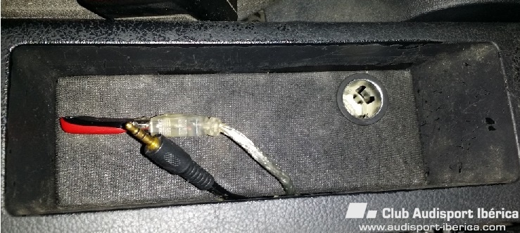

kavila Publicado 27 de Noviembre del 2014 Autor Denunciar Publicado 27 de Noviembre del 2014 Para los que usáis el mechero otra opción es esta, pasar el mechero al cajón de atrás. Responder

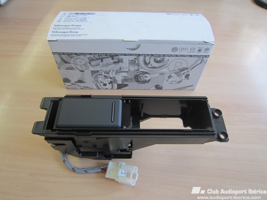

capamc Publicado 28 de Noviembre del 2014 Denunciar Publicado 28 de Noviembre del 2014 Pues me acaba de llegar a casa el botón del Rs4, con el cableado original nuevo, relé, instrucciones y esquemas. La pega, que las instrucciones están en alemán, asique me tocará traducir primero los textos. La duda que me asalta es si hace falta o no una recepción para encajar el botón en la consola central... Seguiré informando, y espero poder compartir con vosotros el montaje, esquemas, instrucciones, etc Responder
Peixet Publicado 28 de Noviembre del 2014 Denunciar Publicado 28 de Noviembre del 2014 Necesitas esta pieza: 8E0 863 284 E 5PR, que vale unos 65 € Un saludo. Responder
