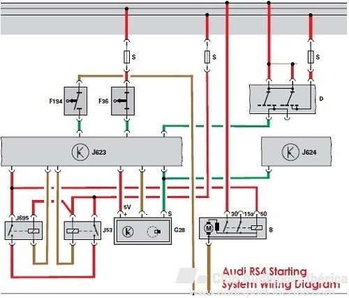

Peixet Publicado 28 de Noviembre del 2014 Denunciar Publicado 28 de Noviembre del 2014 Hola! Lo primero es felicitaros por el brico. Y ahora la pregunta, ¿se inhabilita el arranque por la llave o coexisten? ¡Gracias! Saludetes. Enviado desde mi C5303 mediante Tapatalk En el esquema, donde se ven las dos marcas con una X roja, si cortas los cables sólo funcionará con el botón. Si empalmas funcionará con la llave y el botón. Responder

sopelana Publicado 30 de Noviembre del 2014 Denunciar Publicado 30 de Noviembre del 2014 Casualmente, yo también estoy liado con el mismo tema. RS4 START BUTTON.jpg Lo he conectado de forma provisional, y el principal problema que le encuentro es que si pulsas el botón estando el motor en marcha, actúa el motor de arranque. Lo que quisiera conseguir es que la alimentación del relé pasara por el conmutador del pedal de embrague, así para poder arrancar te obliga a pisar el embrague (como en el RS4). El problema es que ese conmutador tiene corriente cuando no está pisado y corta al pisarlo, que es lo contrario de lo que necesito. Con el de freno si que se podría hacer, pero como podemos poner el mensaje de "pisar el embrague para arrancar el motor", molaría hacerlo con el del embrague. ¿Alguien sabe cómo se podría solucionar lo del embrague? Peixet, Cuando estuve yo intentando localizar cómo encontrar señal de RPM en el motor para desactivar el botón de Start Engine con motor en marcha, estuve estudiando cómo lo gestionaba el RS4 y no encontré mucha información de esquemas eléctricos en Elsawin, Pero si encontré este esquema de cómo lo hace el RS4 mediante la unidad de control. Parece que la unidad de control utiliza dos señales de forma redundante para controlarlo desde el pedal de embrague, la de F36 y de F194. La instalación que tu has hecho no es como la del RS4, pero quizás de te alguna pista para tu instalación... Responder

Peixet Publicado 1 de Diciembre del 2014 Denunciar Publicado 1 de Diciembre del 2014 Casualmente, yo también estoy liado con el mismo tema. RS4 START BUTTON.jpg Lo he conectado de forma provisional, y el principal problema que le encuentro es que si pulsas el botón estando el motor en marcha, actúa el motor de arranque. Lo que quisiera conseguir es que la alimentación del relé pasara por el conmutador del pedal de embrague, así para poder arrancar te obliga a pisar el embrague (como en el RS4). El problema es que ese conmutador tiene corriente cuando no está pisado y corta al pisarlo, que es lo contrario de lo que necesito. Con el de freno si que se podría hacer, pero como podemos poner el mensaje de "pisar el embrague para arrancar el motor", molaría hacerlo con el del embrague. ¿Alguien sabe cómo se podría solucionar lo del embrague? Peixet, Cuando estuve yo intentando localizar cómo encontrar señal de RPM en el motor para desactivar el botón de Start Engine con motor en marcha, estuve estudiando cómo lo gestionaba el RS4 y no encontré mucha información de esquemas eléctricos en Elsawin, Pero si encontré este esquema de cómo lo hace el RS4 mediante la unidad de control. Parece que la unidad de control utiliza dos señales de forma redundante para controlarlo desde el pedal de embrague, la de F36 y de F194. La instalación que tu has hecho no es como la del RS4, pero quizás de te alguna pista para tu instalación... Uff, yo aquí me pierdo!! :wacko: Responder
Peixet Publicado 1 de Diciembre del 2014 Denunciar Publicado 1 de Diciembre del 2014 Sopelana, no se si ya lo tendrás, pero he encontrado ese mismo esquema en color. Viendo cómo te lo curraste con el pulsador de apertura del maletero, seguro que lo acabas sacando!!! Responder
