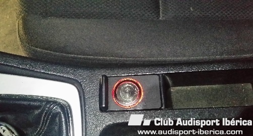

kavila Publicado 21 de Noviembre del 2014 Denunciar Publicado 21 de Noviembre del 2014 buenas gente, desde hace unos días llevaba dándole vueltas a la cabeza de poner el botón engine start. Es un brico barato, de fácil instalación y queda algo mas moderno. Si a alguno le interesa podría poner paso a paso toda la instalación. Responder

kavila Publicado 21 de Noviembre del 2014 Autor Denunciar Publicado 21 de Noviembre del 2014 (editado) funciona perfectamente. Este con la llave no se puede arrancar, tienes que poner contacto y pulsar el boton para arrancar. Tengo un video de como funciona pero no consigo subirlo. Puedo subir fotos pero con las fotos no ves el funcionamiento del boton. Editado 21 de Noviembre del 2014 por kavila Responder

kavila Publicado 21 de Noviembre del 2014 Autor Denunciar Publicado 21 de Noviembre del 2014 Gracias Carlisu84 asi a ido bien. El botón es de ebay que por 5€ lo tienes. Para la gente que no usamos el mechero es una buena utilidad. En cuanto tenga un ratito esta semana pondré los pasos para realizar este brico Responder
capamc Publicado 21 de Noviembre del 2014 Denunciar Publicado 21 de Noviembre del 2014 Muy chulo, encima bien escondidito. A ver si nos pones el brico, porque es muy interesante, un saludo ! Responder

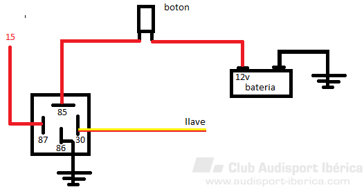

kavila Publicado 23 de Noviembre del 2014 Autor Denunciar Publicado 23 de Noviembre del 2014 Para hacer este brico y colocarlo donde donde el mechero necesitamos: -Relé de 4 pines (30,85,86,87) -Botón (tipo timbre) -Anillo de aluminio de 22x20x5 -Anillo de plástico negro de 22x28.5x1.5 -Cables Lo primero que hacemos es desmontar todo el panel central que tiene 2 tornillos atrás y 8 adelante y los dos plásticos que están debajo del volante. Soltamos la zona del mechero que tiene dos tornillos Sacamos el mechero con dos pestañas que tiene en el interior Responder

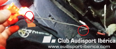

kavila Publicado 23 de Noviembre del 2014 Autor Denunciar Publicado 23 de Noviembre del 2014 Una vez fuera, cortaremos el rojo y negro. El gris lo dejamos que es para el led El cable negro que se a cortado lo empalmaremos a una clavija que tiene el plástico de la luz para que funcione Responder
kavila Publicado 23 de Noviembre del 2014 Autor Denunciar Publicado 23 de Noviembre del 2014 Colocamos el rele en un sitio seguro y pasamos los cables del boton hasta la zona del “mechero” Montamos todo el salpicadero de nuevo Pegamos el botón en el anillo de aluminio y lo metemos en el hueco de la luz Una vez colocado todo, pones el de plástico en el espacio que queda Responder
