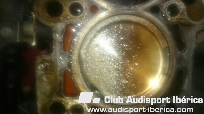

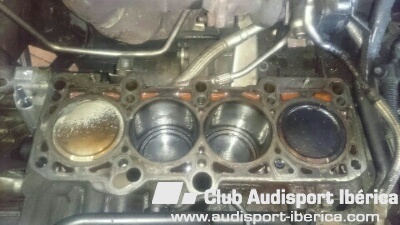

asTTuriano Publicado 21 de Noviembre del 2014 Denunciar Publicado 21 de Noviembre del 2014 Hola a todos quería que me dierais vuestra opinión recientemente he reprogramado mi audi tt mk1 225cv del 99 y 140000 km y revisiones al día en un conocidisimos chip tuner español, la repro no me la izo el me la izo un distribuidor como ellos llaman, pues después de la repro fuimos a la autopista ha hacer unos logs y en la segunda lanzada me reventó un piston. Como ya se sabe está gente a la hora de cobrar bien pero a la hora de acerse cargo pues ya se sabe. Ellos no quieren saber nada y dicen que es IMPOSIBLE hacerle eso a un piston con una repro. Yo pienso que me están timando y metió la gamba el reprogramador. Y quería saber vuestra opinión, un saludo. Responder

pedritop Publicado 22 de Noviembre del 2014 Denunciar Publicado 22 de Noviembre del 2014 La reclamacion en la oficina del consumidor de poco puede valer. Es decir, si lo que pretendes es tocar los huevos mejor poner un cartel en la puerta del taller diciendo que son unos bandidos. Una repro es una repro (es decir, alteras el funcionamiento del motor, ¿quien te dice que los pistones estaban preparados?). Pero es que ademas la avería puede ser debida a múltiples razones; que la bomba de aceite haya fallado, que tengas poco aceite, la refrigeración, etc etc. Muchas veces, aunque tengas la razón, te lo comes con patatas…. Responder

danyTT Publicado 23 de Noviembre del 2014 Denunciar Publicado 23 de Noviembre del 2014 Si,ser es la pura verdad.La mayoria de distribuidores lo unico que hacen es pedir a central la electronica y sobreescribirla en la ecu. Despues "si tienen tiempo" lo lanzan en carretera un par de veces para ver como sopla,cuanto lee el cauda y poco mas... En muchos casos estos distribuidores tienen otros trabajos y por lo tanto no suelen dedicar todo el tiempo que debieran a dejar los coches perfectos.Sin embargo en central es el 100% de su trabajo,la preparacion de los vehiculos,y siempre te lo van a dejar y asesorar mejor. En todo caso las electronicas que distribuyen estan mas que probadas y contrastadas y lo que te ha pasado en mi opinion ha sido mucha mala suerte.No se si se habran equivocado y habran metido una repro incorrecta,pero de ser la apropiada para tu 20vt es muy raro que te reventara el coche si el hardware estaba bien... Los 1.8t si que son muuuy duros,pero desgraciadamente no son irrompibles y algunas veces pasan estas cosas. Responder

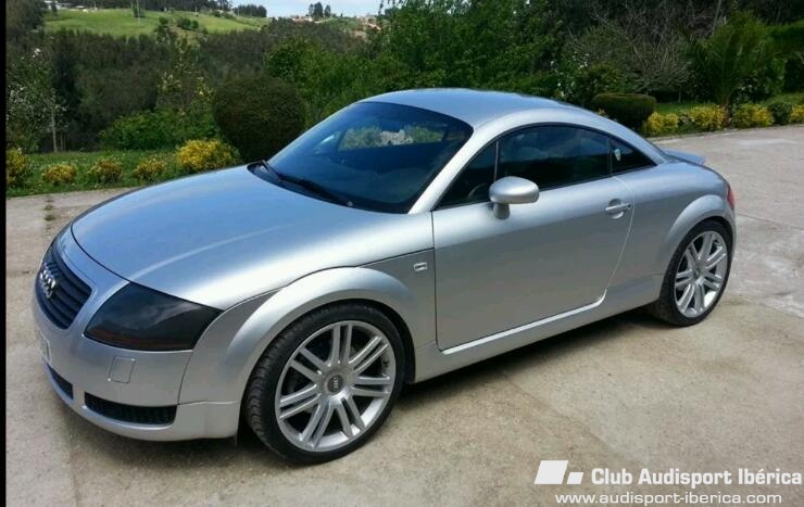

danyTT Publicado 23 de Noviembre del 2014 Denunciar Publicado 23 de Noviembre del 2014 Por cierto,me gustan las llantas de s3 tfsi que llevas.Son originales?si lo son llevas separadores 5x112 no? Responder
