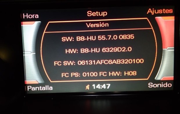

Ka0x Publicado 15 de Enero del 2019 Denunciar Publicado 15 de Enero del 2019 Hola, soy bastante nuevo y acabo de ver este tema, cuelgo una foto de la pantalla y quisiera saber que MMI es. Dentro del menú de ajustes del car puedo elegir las 4 opciones que hay de luz ambiente, que más podría activar enchufando cable.? Se puede actualizar? Gracias. Responder
