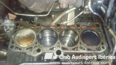

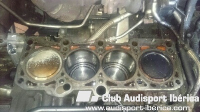

asTTuriano Publicado 22 de Noviembre del 2014 Denunciar Publicado 22 de Noviembre del 2014 Hola a todos quería que me dierais vuestra opinión recientemente he reprogramado mi audi tt mk1 225cv del 99 y 140000 km y revisiones al día en un conocidisimos chip tuner español, la repro no me la izo el me la izo un distribuidor como ellos llaman, pues después de la repro fuimos a la autopista ha hacer unos logs y en la segunda lanzada me reventó un piston. Como ya se sabe está gente a la hora de cobrar bien pero a la hora de acerse cargo pues ya se sabe. Ellos no quieren saber nada y dicen que es IMPOSIBLE hacerle eso a un piston con una repro. Yo pienso que me están timando y metió la gamba el reprogramador. Y quería saber vuestra opinión, un saludo. Responder
CorradoS3 Publicado 22 de Noviembre del 2014 Denunciar Publicado 22 de Noviembre del 2014 Hola asTTuriano. Yo diria que por el color del anticongelante ya tenias problemas de junta de culata. Como te diste cuenta del problema del cilindro 1? Gripando el motor supongo, no? Por el tono del pistón parece claro que ha subido a temperatura extrema, tanta como para dilatarse el pistón y engancharse, aparte esas esquirlas no auguran nada bueno. El motor gira? Puedes hacer una foto del cilindro con el pistón en el PMI? A ver que aspecto tiene ya que tu motor es monobloque y no lleva camisas, por que es un BAM verdad? Si es un chip tuner ya tiene unos parámetros definidos para todos los modelos, no es lo mejor pero es mas fiable que un reprogramador que no sepa muy bien lo que hace. Yo creo que la repro te ha anticipado un problema que ya ibas a tener... O quizás no! Porque si no subes tan rápido de vueltas hubiera (o no) podido refrigerarse... Para mi que has tenido un problema de temperatura y viendo lo que veo no creo que sea por engrase deficiente, revisa el circuito del anticongelante y ya nos dirás... Suerte! Responder
asTTuriano Publicado 23 de Noviembre del 2014 Autor Denunciar Publicado 23 de Noviembre del 2014 El motor no esta gripado está a 3 cilindros y andaba, lo del líquido refrigerante no se donde lo ves pero el que llevaba es el g12 de color rosa, y el modelo es un apx yo quería saber si un reprogramador podía hacerte eso, el dice que es imposible y yo pienso que si te pasas inyectando gasolina o te confundes en una cartografía si se lo puedes hacer Responder
Trigo Publicado 23 de Noviembre del 2014 Denunciar Publicado 23 de Noviembre del 2014 Por la desformacion del piston diria que no es culpa del reprogramador ya que cuando la cagan y hace una mezcla poble te perfora el centro del piston por sobre calentamiento, ahi parece que abia algun problema previo que al ir de serie no pasaba nada, pero al meter una explosion mayor a dicho basta, aun asi tampoco descartaria del todo una cagada del reprogramador. Quien te hizo la repro? Responder
asTTuriano Publicado 23 de Noviembre del 2014 Autor Denunciar Publicado 23 de Noviembre del 2014 (editado) Un distribuidor de tlr en concreto TLR ASTURIAS. Lo que me extraña es que no aguantará 2 zapatazos, y que me quitará la repro sin mi permiso y eso que estaba avisado que lo dejara reprogramado. El coche rompio con el de tlr sentqdo a mi lado y lo llevamos a un taller de su confianza después de estar 15 días en el taller y desmontqr turbo y mqs historias me dijeron que lo sacará de allí y el último día se metió en el coche y ke quito la repro. Ahora no quieren saber nada y dicen queces imposible hacer eso con una repro y que los logs están bien. Yo lo que está claro que ellos han hecho todo lo posible pqra que yo no pueda desmostrar nada. Editado 23 de Noviembre del 2014 por asTTuriano Responder

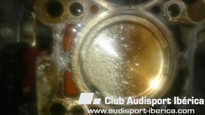

CorradoS3 Publicado 24 de Noviembre del 2014 Denunciar Publicado 24 de Noviembre del 2014 El motor no esta gripado está a 3 cilindros y andaba, lo del líquido refrigerante no se donde lo ves pero el que llevaba es el g12 de color rosa,Pues lo veo en las fotos que tu mismo has colgado, lleva dos oquedades para el anticongelante y otras dos para el aire, con el fin de refrigerar el bloque, si te fijas en las que contienen líquido son de color marrón por mucho g12 rosa que llevases, eso es marrón.Para mi que no es de la repro, sigo pensando que deberias fijarte en circuito del anticongelante y ya que tienes la junta de culata en la mano cuelga una foto y vemos si el aro del cilindro 1 está quemado/roto/dañado. Amén de la foto de la camisa. Así podremos al menos, ver la solución ya que la causa pareces tenerla clara. Un saludo. Responder
asTTuriano Publicado 24 de Noviembre del 2014 Autor Denunciar Publicado 24 de Noviembre del 2014 Yo pensé que la causa venia de los inyectores, nunca del circuito de refrigeración, yo pienso que eso al piston se lo izo un inyector. Lo del agua marrón ni me había fijado pero creo que sea suciedad, al desmontarlo todo pero lo verificare, os quería preguntar si quisiera un chip tuner fundirte un piston modificando los ciclos de inyección te podría fundir un piston? Haber si me podéis contestar. Responder
CorradoS3 Publicado 24 de Noviembre del 2014 Denunciar Publicado 24 de Noviembre del 2014 Un pistón se funde (o los segmentos) por falta de engrase o anticongelante, que viene a ser lo mismo, provocan mala refrigeración y por lo tanto un calentón. El anticongelante es un circuito cerrado y no se ensucia, hasta que deja de ser cerrado o estanco claro. Y dando por válida tu teoria, como se supone que un inyector puede hacer eso? Sube las fotos que te pido haz el favor. Un saludo. Responder
asTTuriano Publicado 24 de Noviembre del 2014 Autor Denunciar Publicado 24 de Noviembre del 2014 Pues pienso que es fácil, si tu modificas los ciclos de inyección de gasolina de los inyectores para ganar más potencia y te pasas o te confundes de cartografía pues llegar a dejar el inyector abierto, cuando esto ocurre literalmente fundes el inyector y el piston. Esto está más que contrastado y esos paremetros de los inyectores si lo modifican en una repro. Responder
