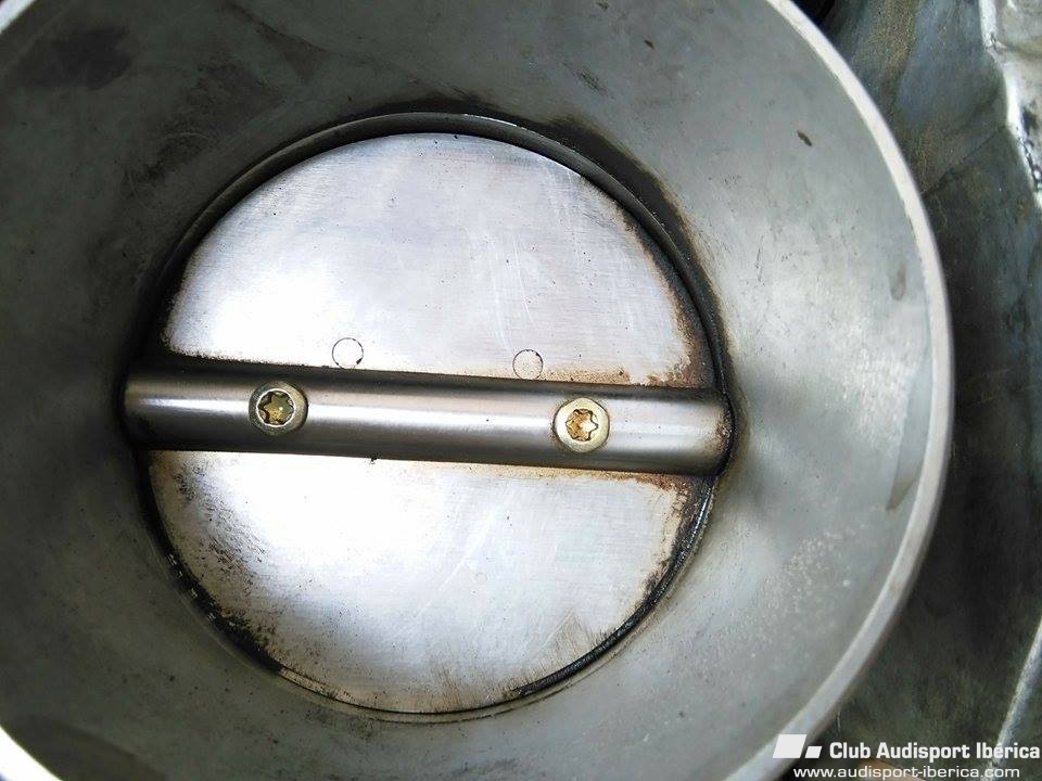

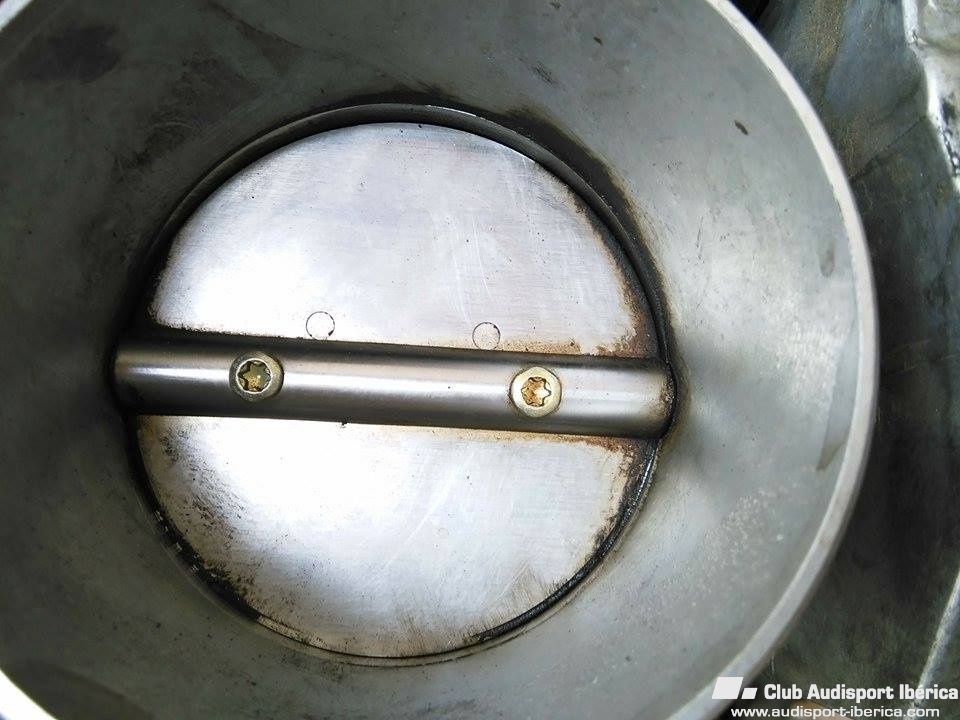

Luis.Contreras Publicado 22 de Noviembre del 2014 Autor Denunciar Publicado 22 de Noviembre del 2014 Luego me encuentro con esto: Responder
Luis.Contreras Publicado 22 de Noviembre del 2014 Autor Denunciar Publicado 22 de Noviembre del 2014 y en estas condiciones: (cosa que les dije que lo limpiaran y me cobraron por eso y no lo hicieron jeje) Responder

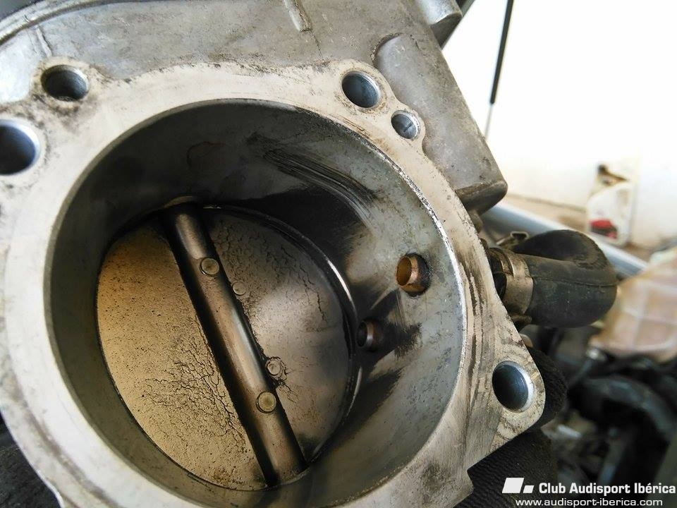

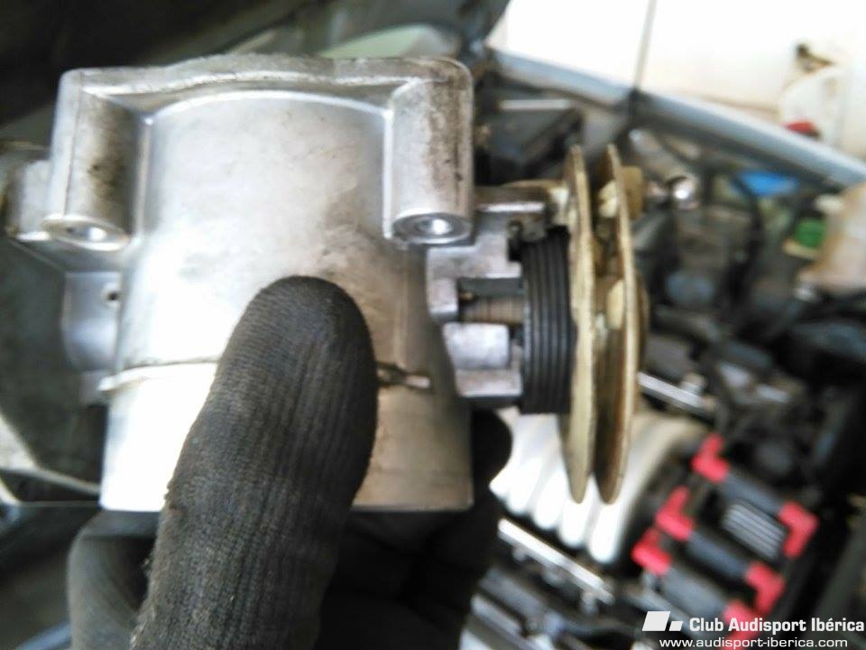

Luis.Contreras Publicado 22 de Noviembre del 2014 Autor Denunciar Publicado 22 de Noviembre del 2014 este es el otro lado del cuerpo de aceleración Responder
Luis.Contreras Publicado 22 de Noviembre del 2014 Autor Denunciar Publicado 22 de Noviembre del 2014 Lamentablemente olvidé tomar fotos ya limpio jeje estaba tan apurado por ponerlo en su lugar de nuevo y probar el coche; esto me daba el problema que las RPM oscilaban mucho a tal grado que en carretera después de un determinado tiempo a velocidad constante y al soltar el acelerador, este se apagara además de unas líneas de vacío que estaba rotas y que he medio reparado. Responder

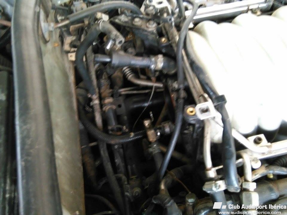

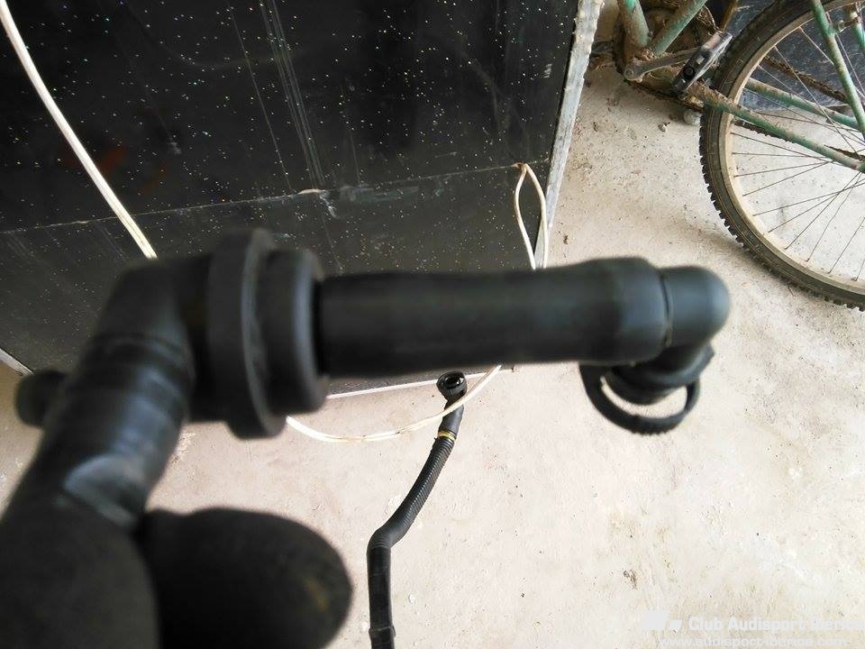

Luis.Contreras Publicado 22 de Noviembre del 2014 Autor Denunciar Publicado 22 de Noviembre del 2014 Luego ya reparando las lineas de vacío en una pude cambiar por completo el tubo y en otra pues únicamente hice algo provisional con un pedazo de tubo CPVC y un poco de pegamento que después del todo no quedó muy estético que digamos Estas líneas van alrededor del motor por encima y conectan una culata con la otra y en una especie de "Y" va hacía el cuerpo de admisión. Responder

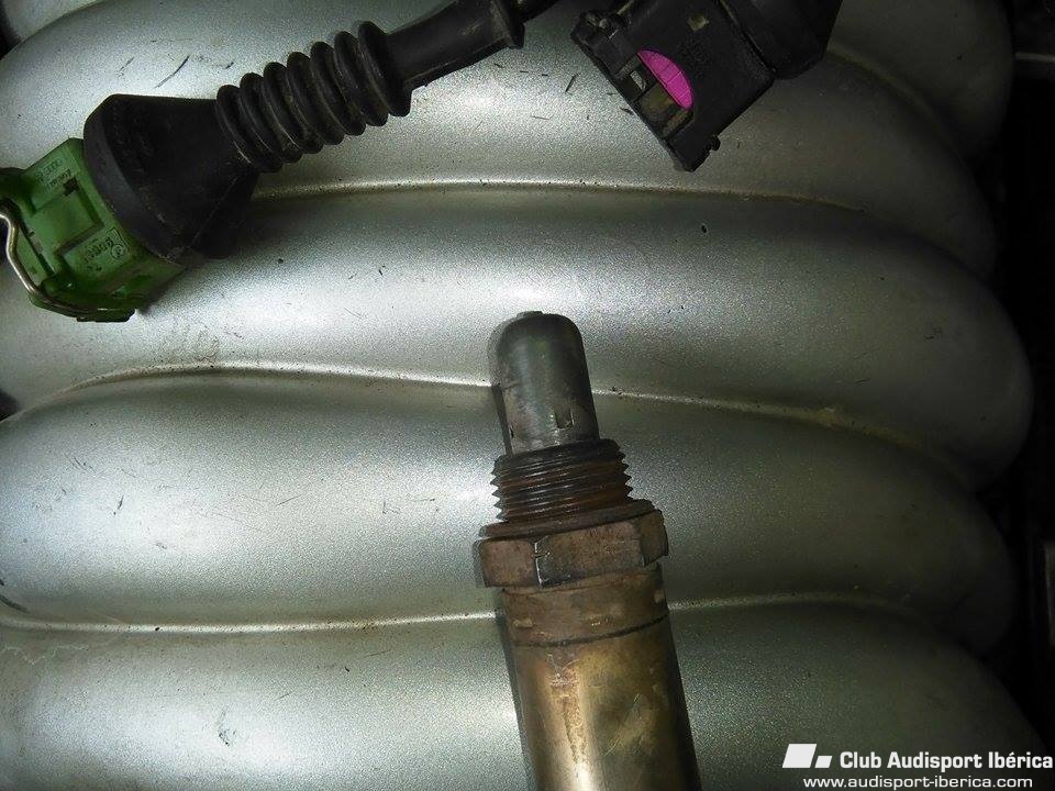

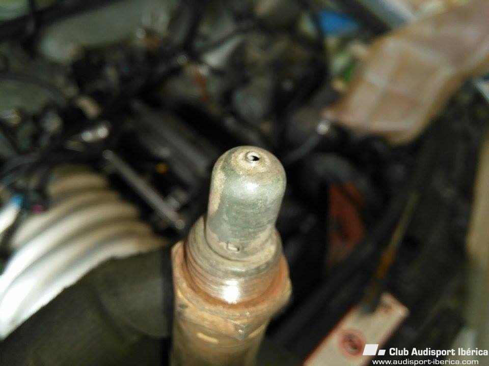

Luis.Contreras Publicado 22 de Noviembre del 2014 Autor Denunciar Publicado 22 de Noviembre del 2014 Ya corregido eso me dí a la tarea de limpiar una sonda lambda que me andaba fallando, la quité y la limpié pero al quitarla me llevo una gran sorpresa, como está en el B1S1 al meter la mano para poder quitar el sensor del sistema de escape, me cargué una pieza que es para la refrigeración del motor: Enseño las fotos. 1.- Así la quité 2.- Así quedó ya limpia Responder

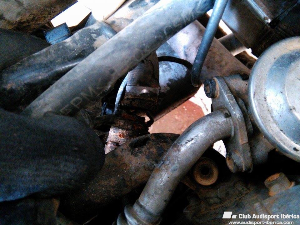

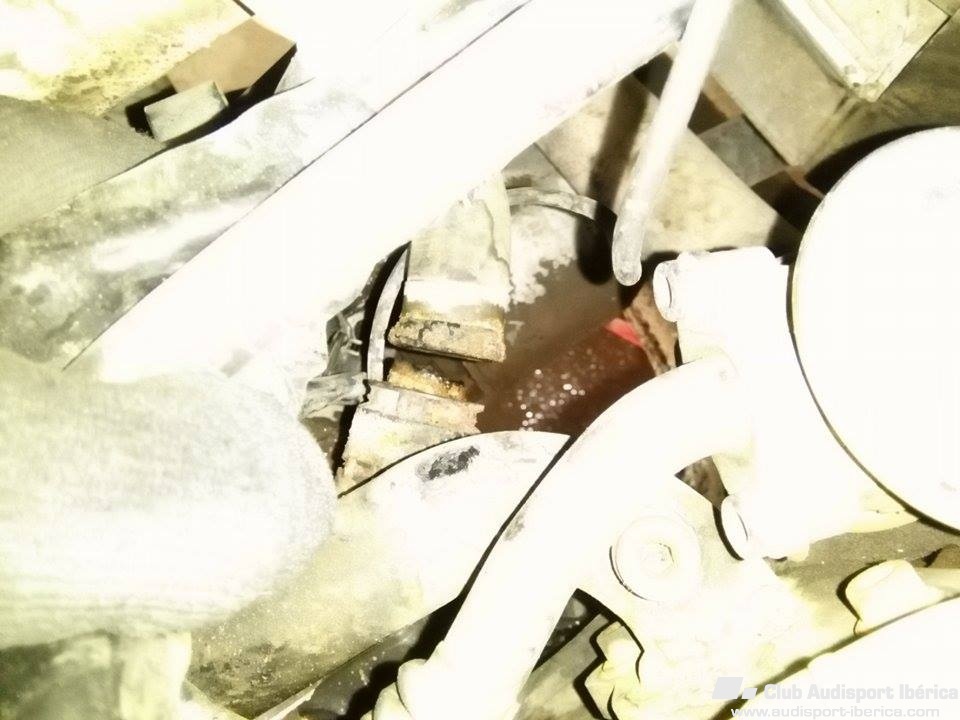

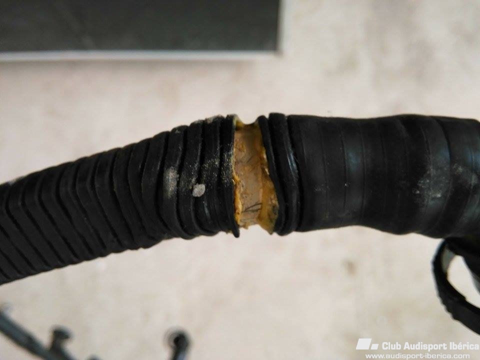

Luis.Contreras Publicado 22 de Noviembre del 2014 Autor Denunciar Publicado 22 de Noviembre del 2014 Ya una vez limpia la lambda pues me dí a la tarea de reparar lo que me cargué. Era una conexión que al quitarla se me desintegró en las manos :wacko: porque al parecer tenía una fuga de agua por esa parte, lo que hacía que constantemente le pusiera refrigerante al depósito y yo sin saber el por qué hasta que vi el porque jeje: Esta es la foto del lugar donde va ubicada esa pieza, lo que hice fue cortar un poquitín la manguera y conectarla al tubo de acero que está ahí y ajustar fuertemente con una abrazadera "sin fin": Ahí se aprecia el hueco: Lamentablemente no tengo un programa editor de fotos por el momento para ir señalando algunas cosillas pero si se alcanza a distinguir. Responder
Luis.Contreras Publicado 22 de Noviembre del 2014 Autor Denunciar Publicado 22 de Noviembre del 2014 aquí se aprecia mas: Responder

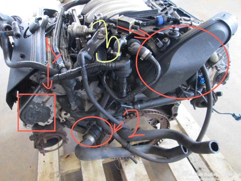

Luis.Contreras Publicado 22 de Noviembre del 2014 Autor Denunciar Publicado 22 de Noviembre del 2014 Por el momento es todo, hasta ahorita tengo un problema que es de fuga de aceite y tal parece que es lo que les indico con el número 1, estoy por ponerle mas silicón porque creo que sigo tirando un poco, cae al sistema de escape y me hace humo, encima como que el aceite recorre todo el motor porque me hace un cochinero en todo el frente del motor del lado del conductor, ya hasta mandé a comprar por eBay las juntas para las culatas pero me dijeron que era esa pieza que está señalada con el número 1. El número 3 es el tubo que les comento que es el que mide la temperatura de aire al intake y el 2 es el conector que les comento que se me descompuso al quitar el sensor lambda de ese lado. La foto de este motor no es de mi motor jeje, lo conseguí en la red Responder
Luis.Contreras Publicado 22 de Noviembre del 2014 Autor Denunciar Publicado 22 de Noviembre del 2014 Por el momento es todo, hasta ahorita tengo un problema que es de fuga de aceite y tal parece que es lo que les indico con el número 1, estoy por ponerle mas silicón porque creo que sigo tirando un poco, cae al sistema de escape y me hace humo, encima como que el aceite recorre todo el motor porque me hace un cochinero en todo el frente del motor del lado del conductor, ya hasta mandé a comprar por eBay las juntas para las culatas pero me dijeron que era esa pieza que está señalada con el número 1. El número 3 es el tubo que les comento que es el que mide la temperatura de aire al intake y el 2 es el conector que les comento que se me descompuso al quitar el sensor lambda de ese lado. La foto de este motor no es de mi motor jeje, lo conseguí en la red No me dejó editar: Arriba del 3 se miran las válvulas que les comento que son de vacío que hay que quitar primero antes de quitar el tubo marcado con el número 3 no se si me explico bien jeje, bueno creo que está por demás dar esta explicación Responder
