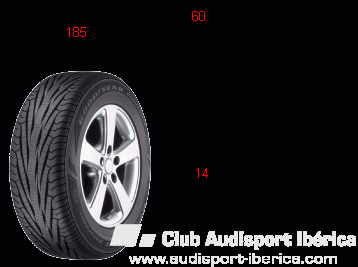

meatloaf Publicado 22 de Noviembre del 2014 Denunciar Publicado 22 de Noviembre del 2014 (editado) el indice que marca un neumatico de perfil es el porcentaje respecto a la anchura, o sea una goma 235/35, es el 35% respecto a los 235 de anchura, q sale unos 82mm y pico de perfil y la 225 unos 78,75mm de perfil, así que la 235 es más alto por así decirlo http://www.taringa.net/posts/autos-motos/5007115/Que-significan-las-medidas-de-las-ruedas-de-tu-auto.html Editado 22 de Noviembre del 2014 por meatloaf Responder

Wannaky Publicado 22 de Noviembre del 2014 Denunciar Publicado 22 de Noviembre del 2014 El perfil es un porcentaje de la anchura del neumático, tal y como explica meatloaf. Sds... Responder
Jaume1.8T Publicado 22 de Noviembre del 2014 Denunciar Publicado 22 de Noviembre del 2014 el indice que marca un neumatico de perfil es el porcentaje respecto a la anchura, o sea una goma 235/35, es el 35% respecto a los 235 de anchura, q sale unos 82mm y pico de perfil y la 225 unos 78,75mm de perfil, así que la 235 es más alto por así decirlo http://www.taringa.net/posts/autos-motos/5007115/Que-significan-las-medidas-de-las-ruedas-de-tu-auto.html grafico-medidas-neumaticos.gif +1000000000 Responder
