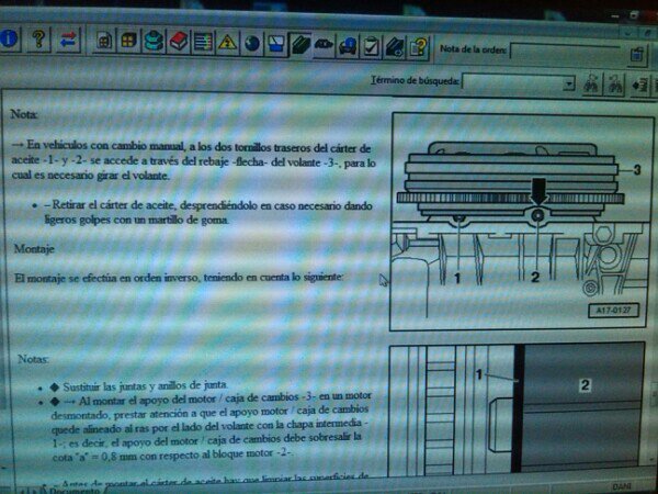

sata Publicado 26 de Noviembre del 2014 Denunciar Publicado 26 de Noviembre del 2014 Yo tengo este mismo problema y creo estar bastante seguro que para acceder al un par de tornillos de la partebtrasera del cárter hay que leventar ligeramente el.motor y girar el volante motor para acceder a ellos. Me guió por el brico que hay sobre ello y las indicaciones del ELSAWIN. Saludos. Enviado desde mi HUAWEI G510-0200 mediante Tapatalk Responder
CorradoS3 Publicado 26 de Noviembre del 2014 Denunciar Publicado 26 de Noviembre del 2014 Yo tengo este mismo problema y creo estar bastante seguro que para acceder al un par de tornillos de la partebtrasera del cárter hay que leventar ligeramente el.motor y girar el volante motor para acceder a ellos. Me guió por el brico que hay sobre ello y las indicaciones del ELSAWIN. Hola Sata, solo por curiosidad... Podrías subir alguna foto cuando lo hagas o pegar el brico de Elsawin? Que tiene que ver el volante motor para acceder al carter??? Dado que el volante motor es redondo aunque te estorbe y lo gires siempre estará en la misma posición... Aparte que eso va montado entre el motor y la caja de cambios... Como puede afectar al carter? Solo es por curiosidad. Gracias, un saludo. Responder
sata Publicado 26 de Noviembre del 2014 Denunciar Publicado 26 de Noviembre del 2014 Hola CorradoS3. De la que pueda subo alguna captura del ELSAWIN. En el subforo B5 esta el brico que habla acerca de este tema. "Cambiar cuba del cárter" se llama. Desde el.móvil no se como poner enlaces. Que conste que seria una alegría para mi el tener que hacerlo simplemente vaciando aceite y soltar tornillos. Por la "complejidad" que conlleva lo he ido dejando..... Un saludo compañero. Enviado desde mi HUAWEI G510-0200 mediante Tapatalk Responder
sata Publicado 26 de Noviembre del 2014 Denunciar Publicado 26 de Noviembre del 2014 Una captura rápida del ELSAWIN: Enviado desde mi HUAWEI G510-0200 mediante Tapatalk Responder
CorradoS3 Publicado 26 de Noviembre del 2014 Denunciar Publicado 26 de Noviembre del 2014 Hola CorradoS3. De la que pueda subo alguna captura del ELSAWIN. En el subforo B5 esta el brico que habla acerca de este tema. "Cambiar cuba del cárter" se llama. Desde el.móvil no se como poner enlaces. Que conste que seria una alegría para mi el tener que hacerlo simplemente vaciando aceite y soltar tornillos. Por la "complejidad" que conlleva lo he ido dejando..... Un saludo compañero. Enviado desde mi HUAWEI G510-0200 mediante Tapatalk Hola Sata, he estado bicheando y he encontrado este Brico de 18Turbo pero me he mareado de tanto leer... Por cierto felicitar a quien organice ese sub-foro por lo bien que está. (Por desinterés no lo había abierto nunca) Esto es lo que he visto, o al menos la primera parte: http://www.audisport-iberica.com/foro/topic/92995-brico-de-como-quitar-la-cuba-del-carter/ Podría haber preguntado por el motor ya que al ir montado longitudinalmente entiendo porqué os molesta el volante motor... Mis consejos se basaban en un motor transversal, sorry! Con todo y con eso, que solución le has dado Audipeter? Un saludo. Responder
